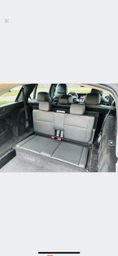

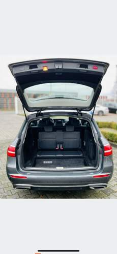

auf mobile.de habe ich zufällig eine E-Klasse (S213) als 7-Sitzer gesehen. Ich frage mich, ob man das nachrüsten kann ohne großem Aufwand.
Hat das bereits jemand gemacht und kann berichten?

nachrüsten kann man fast alles, auch die Klappsitzbank. Wird nur sehr teuer und aufwendig. Außerdem geht's auch nur, wenn es bei der jeweiligen Ausstattung ab Werk lieferbar war. Da gibt's schon ein paar Ausschlüsse.

Weiss du wie ich herausfinden kann, ob man das bei meinem Auto nachrüsten kann?
Auszug aus der Preisliste vom 22.10.2019:
Klappsitzbank im Laderaum
Die Klappsitzbank im Laderaum ist für 2 Kinder bis zu einer Körpergröße von 115 cm ausgelegt
und ist immer in Ledernachbildung ARTICO ausgeführt.
Nur mit Leichtmetallrädern 22R, R97, RTD, RTE
Nicht mit Laderaummanagement EASY-PACK Fixkit (942), Panorama-Schiebedach (413),
Aktiv-Multikontursitz-Paket (432) oder Anhängevorrichtung mit ESP® Anhängerstabilisierung (550)
Winter-Kompletträder M+S 4-fach (4R7)
45,7 cm (18"😉 Leichtmetallräder im 5-Speichen-Design
schwarz lackiert und glanzgedreht mit
245/45 R 18 auf 8 J x 18 ET 43
Höchstgeschwindigkeit 240 km/h
Mit Winterräder ab Werk montiert (651) oder Sommerräder ab Werk montiert (652)
Nicht mit Klappsitzbank im Laderaum (844)
Winter-Kompletträder M+S 4-fach (1R7)
43,2 cm (17"😉 Leichtmetallräder im 5-Doppelspeichen-Design
225/55 R 17 auf 7,5 J x 17 ET 40
Höchstgeschwindigkeit 210 km/h
Nicht mit Bremsanlage mit größeren Bremsscheiben an der Vorderachse (U29), Klappsitzbank im Laderaum (844)
oder AMG Line Exterieur (P31)
Wenn Du eine dieser Ausstattungen hast, wird es nicht gehen.

dies zum einen und zum anderen muss die Rohbaulaststufe passen, was sich aus der Datenkarte ergibt, damit die höhere Laderaumlast auch abgefangen werden kann. Dies kann Dir am Ende die Werkstatt sagen.
Richte Dich aber eher auf einen fünfstelligen Betrag ein, da man das Auto hinten praktisch auseinernehmen, dann die Teile der Rohkarrosserie ausschweißen und die passenden Teile (mit den Anschlüssen für die Klappsitzbank und für die Gurte der hinteren Sitze) einschweißen muss. Dann muss entsprechend der Metallschutz gemacht werden und dann den ganzen Kram wieder zusammensetzen, wobei ein Haufen Neuteile (auch Verkleidungen) fällig werden. Alles in allem kostet dies wahnsinnig viel Zeit und damit Geld.
Die Nachrüstung ist halt leider immer um ein Vielfaches aufwendiger als der Einbau im Werk, so dass der Aufpreis der Ausstattung ab Werk kein wirklicher Anhaltspunkt für die Kosten der Nachrüstung ist. Je nach Art kann die Nachrüstung vom Faktor 1 (meist Softwarefreischaltung) bis locker Faktor 5-6 (in besonderen Fällen auch noch darüber) gehen.

Der Vollständigkeitshalber ist ein Einbau auch nicht möglich bei beiden Hybrid-Antrieben des S213 (E300de & E300e). Grund: Die Batterie auf der Hinterachse.

Beim 213er (m.W. auch schon beim 212er) hat man unterschiedliche Bauteile drin. In den "normalen" Fahrzeugen ist die leichtere Version ohne die ganzen Aufnahmepunkte drin. Nur für die Fahrzeuge, die ab Werk mit der Zusatzbank ausgerüstet wurden, wurde im Werk die verstärkte Version verbaut, die auch die Aufnahmepunkte hat. Der Zusatzaufwand der beiden Varianten wird durch die Gewichtseinsparung aufgehoben, weil die Zusatzbank eher selten genommen wird. Damit holt man sich für den Flottenverbrauch die leichteren Fahrzeuge mit dann geringeren Verbräuchen rein. Um die Varianten eindeutig zu trennen, fehlen der nicht verstärkten Variante bewusst die Aufnahmepunkte.
Von daher wird's beim 213er erheblich aufwendiger, die Nachrüstung zu machen.

dies stimmt - wie auch die anderen Einschränkungen -, da die Bank nur dann nachgerüstet werden kann, wenn es ab Werk auch lieferbar war. Bei all den genannten Punkten wird entweder ein Bauteil der Sonderausstattung (z.B. der Luftkompressor für die Sitze) oder der HV-Akku im Bereich des Bankplatzes verbaut, so dass für die Bank kein Platz ist. Bei den anderen Fällen (Anhängerkupplung etc.) passt es mit den Gewichten für die Hinterachse nicht mehr oder die Rad-/Reifenkombinationen haben eine zu geringe Tragfähigkeit.
