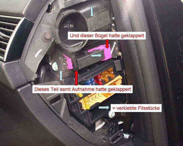

Bei mir war es das hier:
Als Übeltäter für das Klappern aus dem Bereich des Handschuhfachs entpuppt sich der Lüftungskanal in der Abdeckung des Sicherungskastens. Nach Korrektur der Schaumstoffdichtung herrscht nun Ruhe.
das Bild dazu
P.S. Das Handschuhfach selbst ist auch "verschraubt" - etwas Spiel in den Schrauben kann auch zu nervigen Klappern führen. Einfach mal die Schrauben nachziehen ;)
