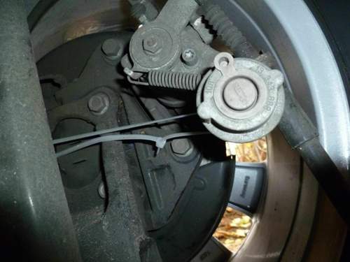

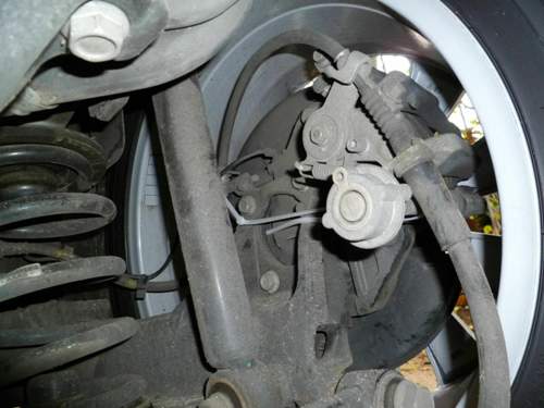

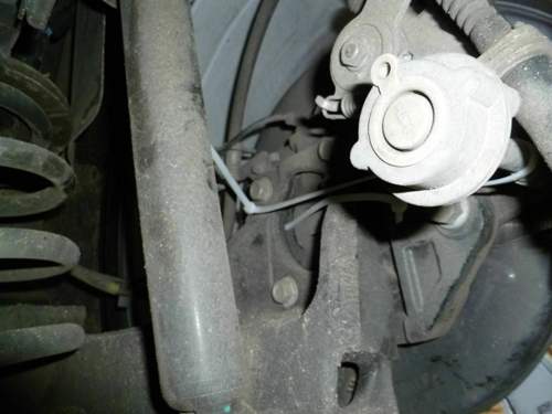

Hast du das mit den Kabelbindern auch hinten gemacht, oder nur vorne?
Wie genau darf man sich das vorstellen? Kannst du mal ein Bild machen?
Wenn das wirklich hilft, wärs toll, vorallem da man das auch wieder rückstandslos entfernen kann 🙂
Sooo, Saverok- hier die angekündigten Bilder.
Die ersten Drei sind vom hinteren, die letzten Zwei vom vorderen Sattel. Beides rechte Seite.
Ich hoffe, daß es einigermaßen zu erkennen ist. Ohne Rad-Demontage gehts nicht besser.
Es hält, auch wenns (vorn) nicht grad so aussieht...😉

Ja sehr schön und zu gleich traurig das man zu solchen Mitteln greifen muss. Dir ist aber schon klar das damit falls was sein sollte (Unfall) deine Betriebserlaubnis erlischt und was der TÜV Mann dazu sagt will ich auch gar nicht wissen. Nicht falsch verstehen kann dich voll verstehen!
Ja, schon klar. Aber- deswegen gibts sicher keinen Unfall- klar- wenn es aus anderen Gründen einen gäbe und die das sehen, können die eventuell so tun, als wärs 'ne Ursache.
Die Betriebserlaubnis erlischt wohl nicht wegen ein paar Kabelbindern, denke ich.
Und der Tüvi bekommt DAS sicher nicht zu sehen. Ich bin mir auch sicher, daß die das bei meiner nächsten Vorstellung beim FOH entfernen.
Egal- es soll Aufmerksamkeit erregen, das ist wichtig.😉
