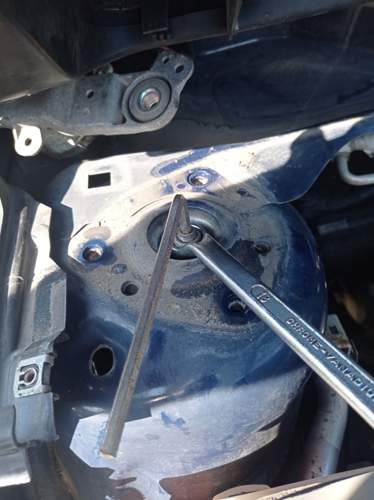

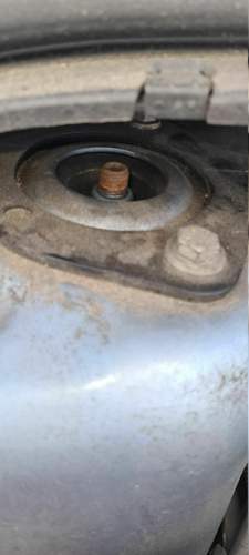

So hab mal paar Bilder gemacht, vielleicht erkennt ja jemand was verdächtiges.
Mein Handy ist mir zu teuer gewesen, wüsste nicht wie ich es sicher Fixieren sollte.
20200427
20200427
20200427
+6
Nix verdächtiges zu erkennen. Prüf Mal die Mutter in der Mitte von Dom Lager von oben . Ob die fest sitzt.
Werde ich machen, danke dir.
Sieht augenscheinlich alles gut aus und nebenbei bemerkt wenig Rost muss ich sagen. Schau dir doch noch mal die Buchse von Bild 4 von der linken hinteren Seite an (siehe Bild-Markierung)
