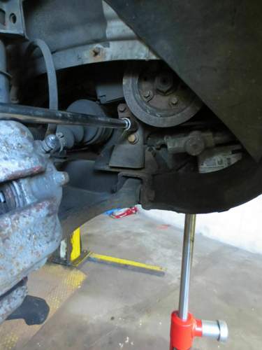

Jetzt meine Frage:
Hätte jemand ein Foto einer hinteren Buchsen des Hilfsrahmens in eingebautem Zustand von der Seite? Also daß man die Buchse, den Rahmen und den Karosserierahmen in der Horizontalen sehen kann?
Ist da ein minimaler Spalt zu erkennen?
Bei meinen Harten ist da ein etwa 0,5mm Spalt zwischen der Unterseite der Buchse und dem Rahmen.
Spiele mit dem Gedanken wieder originale einzubauen, auch wenn die Spurtreue darunter ein wenig leidet. Das Geklapper nervt gewaltig!
Genervte Grüße in die Runde...
