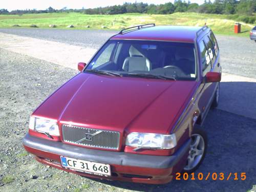

habe leider schon wieder die nächste Frage an euch und zwar vibriert mei Kombi bei 130 massiv hinten, die Spur wurde eingestellt, kann es an den Reifen liegen oder kann es auch andere Ursachen haben?
Dann klappert hinten beim Überfahren von huckeln etwas, ich habe das Gefühl , als wenn der Auspuff irgendwo anschlägt oder kann es auch von der Hinterachse kommen?
Hin und wieder habe ich ein Schleifen hinten links, wenn die Automatik von der ersten ind zweite Wahlstufe schaltet, hat dazu eventuell jemand eine Idee?
Danke schon einmal im Voraus für die Hilfe
