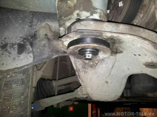

Frage hat sich erst mal erledigt... Habe bei @Zug_Spitzer in einem Beitrag ein schönes Foto gefunden, und siehe da hier ist keinerlei Spiel, im Gegenteil die Gummiauflage ist genau eine solche und darauf liegt der Rahmen. Also ist bei meinen Buchsen der Metalleinsatz zu lang und die Abmessungen stimmen nicht hundertprozentig.
Hier der link zu der originalen
https://www.motor-talk.de/.../pict9078-i208074476.html
Und im Anhang ein Beispielbild zu meinen Buchsen.
Buchsen
