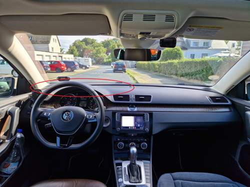

ich habe mit meinem Passat B7 Variant ein nerviges Problem. Vielleicht hatte mal jemand von euch ein ähnliches Problem, ich weiß nämlich nicht mehr weiter.
Wenn das Auto kalt ist (Motor und Innenraum) habe ich beim untertourigen Beschleunigen und auf sehr unebenen Straßen ein klappern aus dem Bereich Amaturenbrett/Windschutzscheibe. Ich habe es auf dem angefügten Bild mal eingezeichnet. Wenn das Auto und der Innenraum warm werden, ist nichts mehr zu hören.
Ich hatte zuerst die Abdeckung unter den Scheibenwischern im verdacht, dass die da irgendwie an die Karossiere kommt, das war es aber nicht. Den Sicherungskasten habe ich geöffnet und auch da habe ich nichts gefunden, das kleine Werkzeug um Sicherungen zu ziehen habe ich entfernt. Die Ladeschale an dem Luftausströmer ist leider nicht die Ursache. Habe ich schon abgebaut aber das klappern blieb weiterhin. Außerdem habe ich schon die Holzabdeckung vor dem Kombiinstrument entfernt und das klappern blieb weiterhin. Die digitale Parkscheibe ists auch nicht.
Bin für jeden Vorschlag dankbar, dass ich da dann mit Filz nachdämmen kann.
Anbei noch ein Video von dem Geräusch: https://youtube.com/shorts/e_V4dR7w7lE
Am besten zu hören bei: 0:12 - 0:16 und 0:27 - 0:30

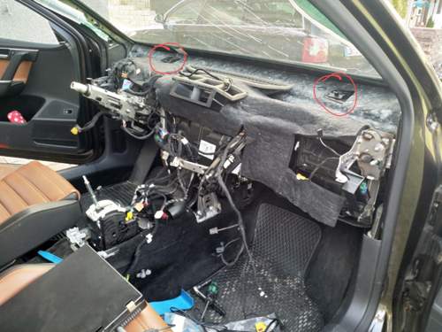

Hast du schon mal im Moment wo das Geräusch auftreten würde vorne an der Scheibe auf das Armaturenbrett gedrückt?
Wenn ich das noch richtig im Kopf habe, ist da auf jeder Seite eine Klammer, die in einen Bügel in der Karosserie geschoben wird (oder die Klammer ist an der Karosse und das Armaturenbrett wird da rein geschoben). Bei unserem Passat waren da Filzplatten drauf, die schon deutlich verrutscht waren.
Das ist ein guter Tipp. Das habe ich tatsächlich noch nicht probiert. Habe nur bei dem Klappern mal versucht gegen das Amaturenbrett über dem Tacho zu drücken.

Hab noch Bilder gefunden.
Ansonsten gibt es da wahrscheinlich noch Dutzende Möglichkeiten, was da im Armaturenbrett Geräusche machen kann...
Ohhhh, wenn das tatsächlich die von dir markierten Halter sind, ist das ja eine Tagesaktion um die zu prüfen oder kommt man da auch ohne Ausbau des kompletten Armaturenbretts dran?

So richtig kommt man da wohl nur dran, wenn das Armaturenbrett draußen ist.
Es ging mir aber erstmal nur drum Dir zu verdeutlichen, was da ist. Dort würde ich halt mal von oben drücken und schauen, ob das Einfluss auf das Geräusch nimmt. Wenn das Geräusch tatsächlich daher kommen sollte, kann man immer noch überlegen, wie man es abstellt. Vielleicht ließe sich nach Ausbau des Kombinstruments auch was da hinschieben.

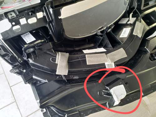

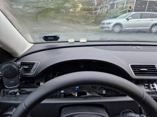

Sooo meine lieben, habe es endlich lokalisiert und einen unschönen fix gefunden. Siehe Bild
Bild?
Jetzt ist das Bild da. Die App wollte nicht 😁

Suboptimal...
