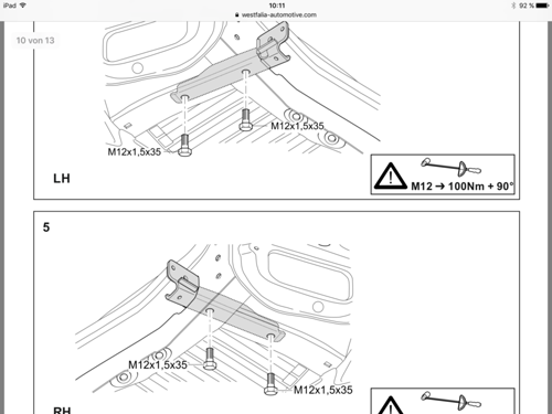

Bei der Westfalia werden die Halter in Winkelprofil rechts und links
in den Holm geschoben und unten mit 4 Schrauben und großen speziellen
Unterlegscheiben verschraubt.

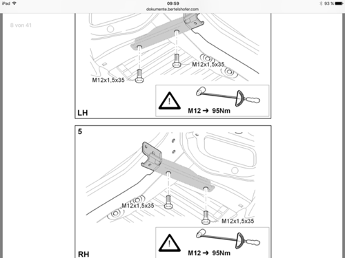

Genau diese azv habe ich.
Ja die wird von unten an den Holm befestigt, und irgendwie klappert das so penetrant,das ist echt nervig,aber irgendwie kann das ja nicht original sein. Dieses Problem hatte ich bei meinem ersten caddy nicht. Im Moment überlege ich schob mir bei vw ein original Ersatzteil zu kaufen und das an zu bauen,in der Hoffnung das es dann weg ist?

Diese Konstruktion deiner AHK hab ich auch das erste mal gesehen.
Alle anderen werden oben in den Fahrzeugrahmen (Öffnungen im Heckblech) eingeschoben und von unten verschraubt. Dabei keilen sich die Schrauben im Bodenblech fest.
Bei deiner AHK hast du im Grunde zwei Spielräume, die zum Klappern der AHK führen. Zum einen die Löcher im Rahmen für den Bolzen. Die sind natürlich etwas größer dimensioniert, damit der Bolzen durchpaßt > 1x Luft. Und dann hat der Träger diese Langlöcher > 2x Luft. Der Träger der AHK kann somit einmal am Unterboden in den Langlöchern rutschen und ein weiteres mal insgesamt mit den Bolzen in den Rahmenlöchern. Beides zusammen ergibt das fiese Klappern/Knallen.
Solltest du einen anderen Träger verbauen, achte bitte darauf, dass unter der Auflagefläche der Bolzen kein Unterbodenschutz mehr ist (ist mühsam zu entfernen) und oben im Rahmen sämtliches Konservierungszeug entfernt ist (mehrmals mit Bremsenreiniger auswaschen und nachwischen). Wenn der Träger dran ist, kannst du alles wieder versiegeln.
Ich würde probieren dickere oder zusätzliche Beilagschein auf der Schraube ein zu bauen. Vielleicht ist das Gewinde nicht weitgenug geschnitten, dadurch bekommt man zwar die Schraube fest und erreicht auch das Drehmoment. Wegen der fehlenden Gewindelänge klemmt aber Träger nicht festgenug und es kann klappern.
Das kann aber auch nur bei einer Schraube der Fall sein. Sind alle Scheiben gleich dick ?
Die Schrauben alle gleich?
Einen Versuch ist es wert, bei geringem Aufwand. Da man ja von unten dran kommt.
Ich hat ein ähnliches Problem mit einer Orginal, da war aber ein Schraube nicht ganz fest. Beim Test mit den Finger war sie vermeintlich Fest. Beim nach ziehen mit dem Schlüssel wurde der Übeltäter gefunden.

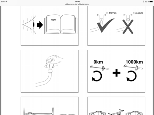

Wenn du dir das System dieser AHK mal anguckst, wirst du feststellen, dass die Art der Befestigung nicht so der Hit ist. Die Art der Befestigung findet nirgends richtig Halt.
Oben auf dem lackierten Träger ist eine Schiene mit den Muttern.
Der AHK-Träger wird von unten an den Träger gehalten und die Bolzen durchgeschraubt. Diese finden somit nur auf dem AHK-Träger Halt aber nicht am Auto selbst. Wenn jetzt überall an den Befestigungslöchern und am Träger ein wenig Spiel ist, verrutscht der AHK-Träger unter der Last.
@AudiJunge schrieb am 13. November 2016 um 09:54:02 Uhr:
Wie zieht man eigentlich Dehnschrauben nach 1000Km nach die mit Drehwinkel angezogen werden sollen 😕?
Nochmal mit Drehwinkel nachziehen! Machen wir mit unseren ZKD Schrauben immer, nach einer bestimmten Betriebszeit einfach nochmal 90 Grad nachziehen.
Und welchen Drehwinkel nimmt man da ?
Einfach nochmal festziehen, nach fest kommt ab! 😁 🙂 😁
