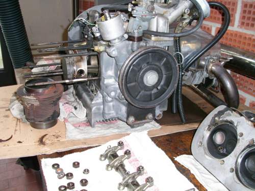

Hallo an alle,
ja ich habe unseren kleinen ja inziwschen wieder auf der Straße und war auch schon ein paar mal wieder unterwegs. Leider ist seit der letzten Fahrt ein recht agressives metallendes Geräusch beim Gas
geben zu hören. Ich dachte erst, dass der Auspuff wieder gegen die Karosserie schlägt aber der ist es diesemal leider, der sitzt noch da wo er soll.
Also wie gesagt ganz extrem ist es beim Anfahren und beschleunigen. Wenn er dann auf einer geraden
Streckke fährt ist das Klappern fast weg. Nur wenn ich dann Steigungen nehme kann man es wieder hören. Hydrostößel, kann das sein? Das plötzlich so laut? kommt das nicht erst leise und dann lauter?
LG Kay

Hallo Leute,
so ich habe noch ein wenig gesucht und unter anderem den linken Vorwärmetauscher
abgeschraubt, weil ich dacht das der daran befästigt Wärmetauscher evtl. auf den Motor-
träger schlägt. Nur was ich dann durch Zufall gefunden habe, hat mir den Appetit verdorben.
In dem Anschluss des Wärmetauschers, also da wo hinten links am Motor die Abgase von Zylinder
4 austreten habe ich ein halb rundes Metallteil entdeckt, das da locker drin liegt. Was kann das sein?
Lager von den Stößelstangen? Pleul oder Nockenwellenlagerteile kommen zu der Stelle ja wohl nicht
hin oder?

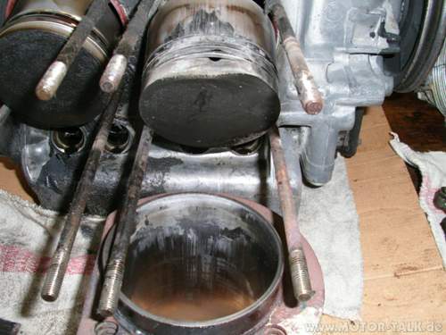

Ich habe mal ein Foto angehängt, man kann das halrunde Teil sehr gut sehen rechts. Generell finde
ich aber macht das Innere im Gesamten kein schönes Bild.
Einer ne Idee?
Gruß Kay
P.S. Ist das etwa eine Stößelstange die ich da sehe? Normal ist das auch nicht das ich die von da aus sehen kann oder?
IM anhängenden Foto habe ich nocmals markiert, in welche Öffnung ich "reinfotogarfiert" habe.
Demnach kann es keine Stößelstange sein, die liegen ja unten also eine Ventilstange? Aber auch diese sollte man hier (Foto letzte Antwort) eigentlich nicht sehen können oder?
Auweia.
Ich bin aber doch der Meinung, dass man das Auslassventil da sehen darf und dass das da auch hingehört.
Aber diese abgerissenen Teile sehen auf den ersten Blick wie Stücke von Kolbenringen aus 😰😰
Kann auch ein gebrochener Ventilsitz sein.
Ich würde nicht mehr fahren und den Motor erst mal zerlegen.
Grüße, Ulfert
bin gleicher meinung wie ulfert, denke das ist das Auslassventil bzw. Ventilsitz.
Problem dürfte mit nem neuen zylinderkopf behoben sein --> würde allerdings gleich beide Seiten erneuern.
gruß michl

Moin Kai
Hab gerade mal im Ersatzteilbuch nach geblättert. Bei Deinem Foto sieht es so aus als wenn sich der Hydrostößel in den Kopf eingearbeitet hat. Normalerweise müßte man durch den Auslaßkanal(Auspuff/Heizbirne) das Auslaßventil sehen. Hast Du noch andere Fotos ?
Der Kopf muß auf jedenfall runter. Wenn er zwischen den Motorhälften Öl verliert, muß er auch "geteilt" werden, um die Gehäusedichtung zu erneuern. Hatte letztens ein Trikemotor auseinander.(17 er) Allerdings nur teilzerlegt.
Ist Dir zwar auch nicht geholfen, siehst aber was Dich erwartet😕
Thomas
10-kolben-zylinder
12-3-4-ohne-zylinder
der hydrostössel? die sitzen im motorblock,nicht im kopf! das is nen ganz schön weiter weg für son kleinen stössel😉 ! sieht eher nach ventilsitzring aus! nutzt nix kopp runter und nachsehen! olli
