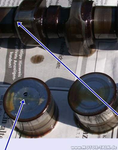

Diese Hydros haben auch lautstark getackert. Sind auch aus einem VW Motor. Die T3 Boxer Hydros haben allerdings eine andere Bauform und müssen erst ausgebaut werden um die zu prüfen. Das ist ein größerer Aufwand als bei den obenliegenden Nockenwellen Motoren.
Hydrostoessel-vw-motor
Jo der ist mal so richtig hin. Hat bestimmt ordentlich gescheppert, war der Besitzer Taub ? 😛
