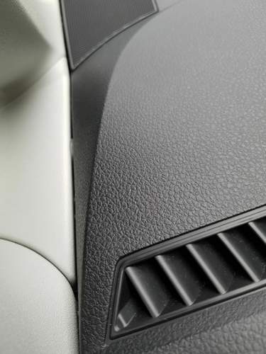

Mein Caddy klappert auch links vom Kombiinstrument. Ich habe das Dekorelement um den Luftausströmer als den Übeltäter ausgemacht.
bei mir wurde es damals mit Filz behoben. Allerdings kam die jetzt wieder hoch (siehe Foto).
Ich war erneut in der Werkstatt und jetzt sieht man kein Filz mehr. Das ganze hat 10 Minuten gedauert.
