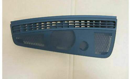

Servus Audianer,
seit einigen Tagen nervt ein Klappern aus dem Armaturenbrett (Lautsprecher/Luftausströmer in der Mitte). Es scheint so, als wäre da irgendwas lose...
Das ist ein leises aber deutlich vernehmbares Rappeln. Nervt manchmal ganz schön.
Hat vielleicht einer eine Idee, was es sein könnte oder ein Leitfaden wie man das ganze ausbauen kann?
Audi A6 Allroad 3.0 TDI, 180 kW, BJ 2013.
Frohes neues Jahr!
mit nem Kunststoffspatel oder Holzkeil vorsichtig anheben. Ist 2-Teilig... DAs was du gepostet hast ist geclipst, der Unterteil geschraubt im Armaturenbrett...
