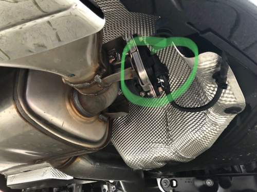

Heute die (inoffizielle) Info von einem BMW Händler erhalten, dass man auch beim G3X 40i erfolgreich die rechte Auspuffklappe dauerhaft geöffnet bekommt...
Dazu im Stand in Sport schalten, Gas geben (Drehzahl konnte mir nicht genannt werden, sieht man aber) und dann den Stecker ziehen.
Hinweis vom Freundlichen: Sollte sich im Laufe der Zeit die Klappe im geöffneten Zustand festsetzen (soll durchaus möglich sein), dann muss, falls es beim Leasingrücklauf aufffällt, der gesamte Endtopf getauscht werden. Ich werde dann wohl immer mal die Klappe wieder schließen lassen, um hier nicht Gefahr zu laufen, dass das Teil sich festsetzt.
@iHenning schrieb am 08. Jan. 2018 um 11:51:41 Uhr:
Und wo genau befindet sich der Stecker der gezogen werden muss?
Am rechten Endrohr. Sieht man auch schon ohne Hebebühne.
Siehe Bild
@iHenning schrieb am 08. Jan. 2018 um 14:46:04 Uhr:
Siehe Bild
Super! Ich Danke dir. Werd das mal die Tage probieren
