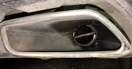

Wie man in diversen Videos sehen kann ist der Sound beim 540i nach dem Start für 5-10 Sekunden recht passabel, danach bald so ruhig wie bei einem 535i F10, etwas heiser jedoch.
Nach dem Start qualmte es bei mir nur aus dem linken Endrohr, also fix Taschenlampe genommen und mal rechts reingeleuchtet und siehe da eine Klappe im Auspuff....
Wie bekommt man sie deaktiviert und wann geht sie auf und zu....?

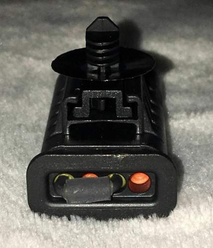

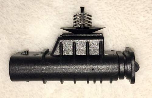

So, heute ist der Dummy Plug in der Post gewesen. Und morgen geht‘ der Klappe an den Kragen. Versuche auch mal ein paar Foto‘s zumachen. Am Meisten freue ich mich darauf, dass dann dieses einstrangige Anfangsdampfen ein Ende hat. Und ein bisschen mehr Sound wäre dann das Häubchen Sahne oben drauf.

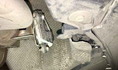

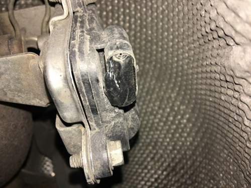

So, heute war es soweit.
Mit der Carly App und dem OBD Adapter, das Auto bei laufendem Motor verbunden. In der App mit der Funktion Klappensteuerung (rechte) Klappe geöffnet. Motor bleibt an. Dann den Stecker abgezogen und den Dummy Plug (2411427) auf den Stecker gesteckt. Den Stecker habe ich hinter dem Hitzeblech ( ist leicht biegbar, sodass man den Stecker gut dahinter bekommt) verstaut und den offen Anschluss von der Klappensteuerung mit gerollten Isolierband verschlossen und mit einem Kabelbinder gesichert. Klappe bleibt nun dauerhaft geöffnet und er raucht, wenn es raucht, aus beiden Rohren.
Sound klingt etwas sonorer und voller. Und das immer. Man darf wohl aber nicht zu viel erwarten. Eine Akrapovic-Anlage wird es nicht.

@DasguteK schrieb am 8. März 2019 um 16:38:58 Uhr:
Schließt sich die Klappe denn beim abstellen des Fahrzeugs wieder?

Das Problem ist bei einer Kontrolle sehen die gleich das da was gemacht wurde, ich habe es ganz anderes gemacht, einfach die Pins abgeklebt und den Stecker rein aber nicht komplett einrasten lassen so haben die Pins kein Kontakt und die Klappe bleibt immer offen schon seit 2 Wochen ohne Probleme
Wo die bei dem lauten Auspuff in einer Kontrolle natürlich direkt nachprüfen.
Klar ist es nicht auffällig klang technisch aber sobald sie eine Klappe sehen werden die sich schon bücken und schauen und wenn da der Stecker fehlt ist es halt auffällig, man muss es einfach nur in Betracht ziehen im Falle WENN
