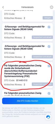

Kofferraum Deckel habe ich teilweise gleiche Symptome,auch weil ich ihn manchmal von Hand bewege. Habe ja die EU Kennzeichen Mulde verbaut und musste ja die innen Verkleidung demontieren. Dadurch ständige Position Änderung. Beim Schließen hört man das typische luftansauggeräusch . Nach einem Motorstart justiert sich dann alles wieder . Bei meinem vorigen SL hatte ich das Schloss ja damals getauscht mit Erfolg und ca 250-340€ kosten . Auf jeden Fall zeigt mein obd diese Fehlermeldung wenn ich den SL zu sehr ärgere.

Die Diva ist komplex auch nach 4-5 Jahren hier mitzumachen und experimentieren. 1 Codes auslesen ist Pflicht, 2 Erfahrungen zb meine sind nur Fragmente beim suchen. Meine heckdeckel sind richtig hörbar aus dem Riegel gesprungen ,, geschossen,, . Erstes Problem war 2021 Druckverlust im Schloss, folgen waren kein öffnen durch Schlüssel, Taster, usw wie bei dir. Nur durch Sicherung ziehen konnte man den Zustand einmalig neutralisieren . Jetzt bei SL Nr 2 gleiche Schwierigkeiten , aber scheinbar nicht durch Defektes Schloss. Heute morgen alles getestet und funktioniert. Uns kann nur ein Profi hier weiterhelfen. In deinem Fall . Codes und Druckabfall und weiter oben nochmals meine berichte lesen .
