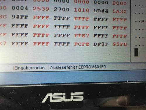

Hey Leute, in meinem Auto kann ich einstellen (zumindest wenn ich drin sitze) das die Spiegel sich einklappen. Kann man so etwas auch Codieren sprich dann wenn ich das Auto schließe (Funkfernbedienung) das Sie sich dann mit einklappen oder muss ich dafür umrüsten?

Sorry Norbert aber mit VCDS ist das leider nicht möglich,habe selber seit 10 Jahren VCDS,ist nur mit VCP möglich weil die EEProms geändert werden müssen.

Das wird mit VCP über OBD im EEPROM der Fahrerseite Türsteuergerät programmiert. Sind nur 3 Stellen wo jeweils ein Hexwert angepasst wird Pit-69.
Tja dann bräuchte ich nur noch einen kundigen User der es dann an meinem Auto auch durchführt...! ;-/
Versucht, ist aber obwohl es hätte klappen müssen nicht in mein Steuergerät reingekommen...! Jetzt weiß ich wieder nicht weiter...! ;-/
Dann war der VCPler wohl nicht kundig... das ist nun wirklich kein Hexenwerk: https://www.youtube.com/watch?v=g9x7IuEaHJQ
Hmm, er hat das wohl schonmal gemacht, das Video von Tbax kannte er und Tbax wohl auch. Ins Steuergerät ist er nicht reingekommen stand was von Fehler...
Vermutung war, dass ein Wackelkontakt am Steuergerät ist und man deshalb nicht rein kommt. Da aber schon immer alles flutscht halte ich das eher für sehr unwahrscheinlich... ;-/
Hmm sehe ich ähnlich... wäre mal interessant zu wissen welchen Hard und Softwarestand an Türsteuergerät bei dir verbaut ist. Wackelkontakt würde auch andere Probleme nach sich ziehen... das hättest du dann sicher schon gemerkt das was nicht funktioniert.
Hardware: 1k0 959 701 AL
Software: 006 1203
Nach meinen Infos sollte es damit funktionieren.
Ich halte es auch für äußerst unwahrscheinlich, dass ein Wackler sich lediglich beim Einloggen von VCP bemerkbar macht. Eher vielleicht ein Logincode (oder vergleichbares) Problem.
