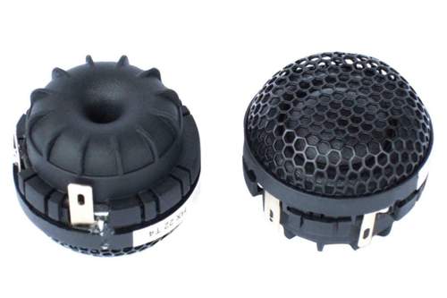

Es gibt was Neues zu berichten! Die Hochtöner Auswahl hat einen neuen würdigen Kandidaten dazu bekommen,.....und was für einen!
er kommt von EXACT und trägt die Bezeichnung HX-22 T4 "EB" (Einbauversion)
Preislich liegt er in der Mitte zwischen Eton CX 280 Hg und Helix C-1T und ist klanglich eine echte Alternative! Er passt Plug & Play in die vorhandenen HT Einbauöffnungen, ein nicht zu unterschätzender Einbauvorteil. Es sind absolut keine Nacharbeiten nötig!

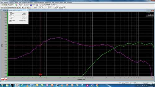

Der erzielbare Frequenzgang ist echt ein "Träumchen", daher ist er ab sofort einer der wenigen HT auf meiner ohnehin kleinen Empfehlungsliste. Diese reduziert sich also ab sofort für Standard und HK-Soundsystem Soundsystem auf: Eton CX 280 Hg, Exact HX-22 T4 EB und als Highend Lösung der Helix C-1T. Ich habe mein Weichenportfolio ab sofort entsprechend angepasst. Da sollte nun für jede Preisliga was passendes zu finden sein.
Für Genießer und Kenner: Der Frequenzschrieb des HX-22 T4-EB (hier als Meßbeispiel) ab 3 KHz mit meiner neu entwickelten Weiche. So was kann man auf dem gesamten Markt mit der Lupe suchen! Das Zusammenspiel mit den werksseitigen Türbässen ist absolut perfekt und gutmütig. Wie gewohnt, ist die Trennfrequenz für die W212er Baureihen wieder 2300 Hz, die der HT locker stemmt.

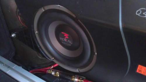

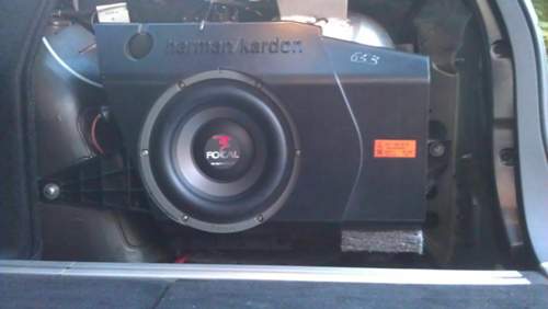

Schau dir mal den Audio System den "HX 08 SQ" an. Der spielt schon im 10 Liter geschlossenen Volumen absolut überzeugend. Preiswert und gut. Ansonsten wäre ich auch beim ARC 8 und JL Audio Bass gelandet. Xmal verbaut, und absolut überzeugende Bässe!
Mit einem dicken Distanzring würde auch der Focal 21V2 gerade so rein passen. Geht zwar nicht ganz so tief in dem kleinen Gehäuse, hat aber von allen Vorgenannten die absolut beste Performance. Hier ein Bild des Chassis im S211 Gehäusesub

Es geht etwa 1/2 Beutel in den Sub rein. Mehr sollte nicht "mit Gewalt" rein gestopft werden. Die Gewebe-Moleküle müssen sich "bewegen" können, umso wirksamerer ist der Effekt! Nimm einen Teil aus dem Gewebesack, und fülle den mit dem Rest gefüllten Sack in den Sub. Schau dabei drauf, dass keine Fasern an irgendwelche sich bewegenden Teile des Chassis kommen. Ansonsten kannst du nix falsch machen.
Dicht abschliessen muss das Chassis aber unbedingt! Also sorgfälig einbauen und abdichten.
Das Kabel sollte idealerweise direkt an die Polklemmen des Chassis angelötet werden, und ohne Unterbrechung bis zum Verstärker gehen. 2 x 4qmm viellitzige Leitung mit 99,999 Kupferanteil (die durchaus etwas kosten darf) sollte es schon sein. NIX aus dem Baumarkt!
so wirst du deinen Sub nicht mehr wieder erkennen
