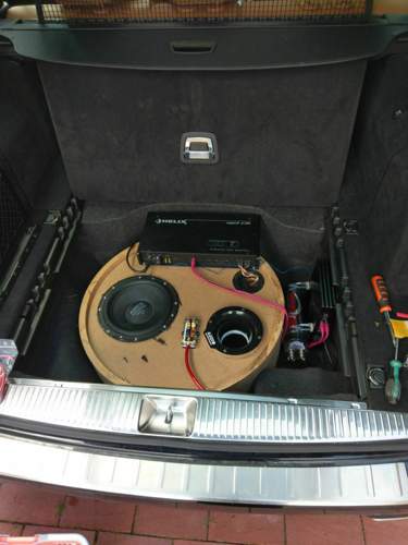

Ich hatte mir ja in Borna den Subwoofer in der Heckablage inkl. Endstufe im Kofferraum einbauen lassen. Ergebnis war ein ständiges Surrgeräusch. Die Jungs dort haben viele Stunden gebraucht, bis es weg war. Im ersten Schritt war alles gut, dann Rückwärtsgang rein und ein extrem lautes Piepgeräusch. Wieder alles raus und zig Varianten probiert. Am Ende ist es jetzt perfekt, aber das Auto scheint wirklich sehr viele Quellen für Störgeräusche zu haben - und das war nur ein Kanal mit einem Lautsprecher!

Ja, der Weg zum Kofferraum ist lang ... gut 4,5 Meter Kabel muss man verlegen. Dabei fängt man alles mögliche ab: Links sind die CAN-Bus Knoten, Rechts die Stromversorgung SAM-Rear.
Es muss alles gut überlegt sein.
