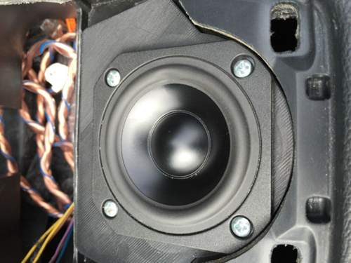

Sodele,
hab das Upgrade erledigt. Getauscht wurden alle Hochtöner, vorne die Tiefton-Lautsprecher es gab noch ein paar Hertz 165 XL, plus Center, plus HK-Subwoofer inkl. Endstufe.
Es hat sich gelohnt, ich aber insgesamt sicher 8h gebastelt.
Ein paar Anmerkungen:
Die Zierleiste wird im Mopf von zwei Schiebebügeln gehalten, die vom geöffneten Handschuhfach gezogen werden können. Das sollte man auch tun, bei mir ist ein Teil zerbröselt. Das Bild ist im Anhang, ev. kann Rüdiger das auf der ersten Seite ergänzen. Auch muss in den Düsen in der mitte seitlich je ein Haken gelöst werden. Entweder mit Ausziehhaken oder mit etwas spitzem von der Düseninnenseite. Bild ist auch dabei.
Die Stromversorgung für den Sub hängt am "Eingang" Stützbatterie für Startstop. Offtopic: Ich kann jedem (der den 212 länger behalten will) nur dringend empfehlen StartStop zu deaktivieren. Die Kosten für die fällige Tauschbatterie und den Starter wiegen nie die Spritersparnis auf. Ich habe an der vorderen Batterie dem Batteriesensor das Datenkabel abgezogen, dann ist gut.
Die Aktivierungsleitung vom SubVerstärker habe ich an der hinteren 12V Dose abgegriffen.
Beim Ausbau der vorderen Türpanele ist ein doppelt gesicherter Clips direkt an der B-Säule unter der Verkleidung, das hatte ich nirgendwo gelesen und viel geflucht.
Beim Einbau des Centers ist eine Retsche mit Biteinsatz hilfreich.
Die hinteren Hochtöner sind leider noch an der Originalposition. Meiner Meinung ist ein Tausch den Aufwand und das Geld in der Form nicht wert. Aber das muss jeder selbst entscheiden, wenn ich nochmal Lust habe wandern sie nach oben, aber dann muss leider die Verkleidung perforiert werden.
Vielen Dank für die vielen tollen Hinweise hier im Forum, so hat es prima funktioniert.
