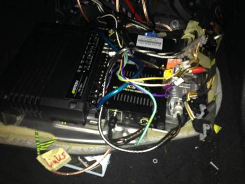

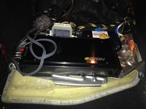

Heute hab ich die MA100,4 und meinen Mini Amp eingebaut. Dazu hab ich auf die Schnelle noch eine High/Low mit Remote Signal kaufen müssen, um den MiniAmp zum Laufen zu bekommen.
Hat alles genau auf die Platte gepasst - nur einen vernünftigen Sicherungshalter will ich noch einbauen, Der aktuelle ist etwas wackelig,
Grösstes Problem war, das Kabel für den Center zum Amp zu ziehen. Hab ewig gestochert von der Beifahrerseite, bis ich in der Mitte am Center herauskam...
Es läuft jetzt:
Hertz ML 165 und Eton CX280 mit Rüdiger Weiche gebrückt am MA100.4
GroundZero PM60SQ am AudioComp 2x18W gebrückt
Klang ist jetzt durchaus besser als vorher an der MA75,4 ungebrückt und ohne Center Amp. Allerdings merkt man bei hohen Pegeln, daß der GZ ohne Weiche und Filter läuft.
Daher: nächster Halt 4to6, den hol ich mir bei speaker-city.de in Schwandorf, der Alex stellt auch ein.
Natürlich soll der DSP auch den Center steuern, Center ohne DSP war noch eine Idee, bei der ich nicht daran gedacht hatte, daß ich noch den MiniAmp habe.
Und bei dem kleinen DSP passt ja auch noch ein Sub ran - aber ich muß ja auch Ziele für 2016 haben.
Hat eigentlich schon mal jemand mit Dämmung experimentiert? Der AGT (Türinnenblech) erscheint mir recht labil.
Dieter
Unter der Vergleich Fußraumblech alt/neu - ja, die Kabel müssen noch aufgeräumt werden, aber ich hab das jetzt erst mal zum Testen so liegen.

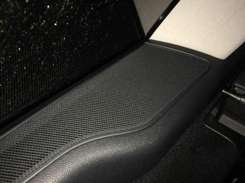

Hallo an alle:
Erstmal zu meinem Update:
Vorne sowie Hinten TMT Hertz EV 165 L und Original HK HT als Center originaler MT aus W211
Alles läuft erstmal ohne Weichen. Bis jetzt bin ich von dem Klang begeistert und soweit zufrieden.
Frage: Was könnte man noch im Kofferraum machen? (Siehe Bilder). Da an hinteren Sitzen kaum vom Klang zu hören!
Lg Denis

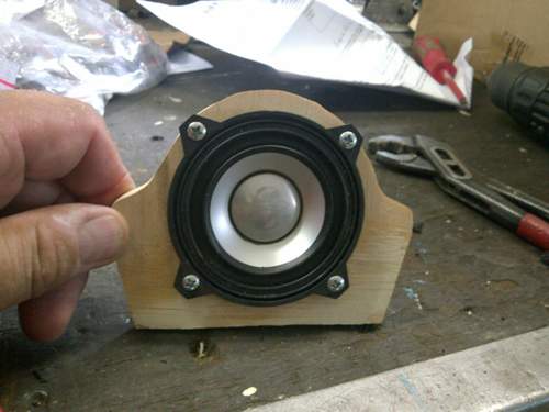

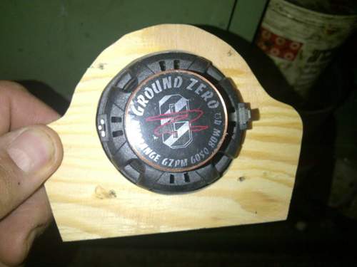

Center-auf-halter
Abmessungen-halter
Center-von-hinten
Gestern habe ich dann noch einen Schwachpunkt des Systems gefunden. Bisher hatte ich die HT wie in Post #1 beschrieben, auch in Schaumstoff im Spiegeldreieck.
Dadurch spielen die HT aber nicht gerichtet auf den Fahrer, sondern nach unten gerichtet und parallel zum Armaturenbrett.
Dies ist mir auch noch nicht weiter aufgefallen - nur hab ich gestern die neuen HT aussen auf das Spiegeldreieck gesetzt - da wurde mir das deutlich.
MB hat mit den originalen Haltern die OEM HT schön auf den Fahrer hin ausgerichtet - wobei das engmaschige Gitter einiges an Klang frisst.
Ich werde mir dazu ein paar Gedanken machen und will die HT dann zum Fahrer hin spielen lassen.
Dieter
