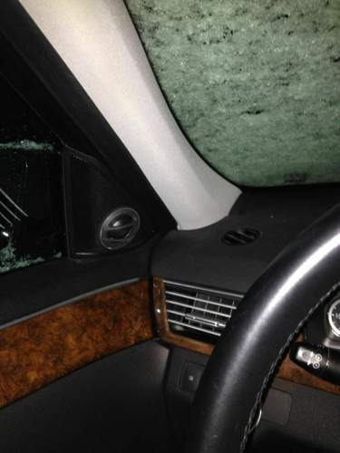

Du hast mir mal Kickbassweichen für die Hertz HV165L gemacht. Kannst Du sagen, wie Du die Lautsprecher getrennt hast?
Mein Christkind hat sich im übrigen für einen Helix P-DSP entscheiden können....bin gespannt, was das bringt. Die Möglichkeit eines 3-Wege Systems ist damit zumindest offen.
Anbei noch ein Foto der Strahlrichtung bei den HT - eingebettet in Schaum im Spiegeldreieck ist es ähnlich.

Der Sitz der ML 280 HT sieht sehr nach Blickrichtung Fußraum aus. Da machst du aber noch was dran, oder?

Moin,
einen Erfahrungswert darf ich euch heute noch mitgeben:
Die Brillianz der Höhen hat derart deutlich zugelegt, nachdem ich die HT frei im Spiegeldreieck befestigt habe, daß ich wie in einem neuen Auto höre.
Wenn man sich überlegt, da mussten sich die armen Eton erst durch ihr eigenes Gitter und dann durch das engmaschige Kunststoffgitter quälen.....
Also - wenn es euch nicht unbedingt auf den OEM Look ankommt, macht die HT aussen ins Spiegeldreieck.
Heute hab ich dann noch mal getestet, angestellt ist der Klang natürlich nochmal hörbar besser. Ich müsste dazu einen 29mm Keil fertigen. Mal sehen, wie ich das mache.
