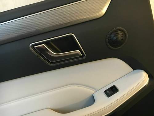

Beim W212 (sowohl Vormopf, als auch beim aktuellen W212 Mopf) sind viele Dinge ähnlich wie beim W211 (alte E-Klasse). Es klingt werksseitig sowohl beim Standard Soundsystem, als auch beim HK- Soundsystem eher „bescheiden“. Guter Klang ist für mich etwas anderes. Mir ist es wichtig, dass man Veränderungen an der Soundanlage zwar hören, aber nicht sehen sollte. Wegen der digitalen Verknüpfung der vielen Bord Elektroniken sehe ich das Radio mal als „gesetzt“ an, und das ich ich nicht in Frage stellen möchte. Also muss man, wenn man etwas verbessern will, dahinter ansetzen, sprich bei den Lautsprechern, denn da kann man mit wenigen Maßnahmen massive Verbesserungen erzielen. Ich versuche das mal mit einigen Details so eines Weichen-Kompletteinbaus zu beschreiben. Bislang habe ich mich ja schon mit einigen Klangtuningmassnahmen hier im Forum beim W211 und bei der C-Klasse mit W203/W204 beschäftigt.

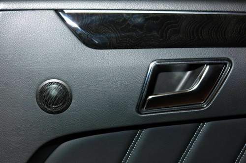

Das Hauptproblem beim W212 sind wieder die Hochtöner der Soundsysteme. Der werksseitige Hochtöner des "Standard Soundsystems" hat eine 6dB Trennung mit einem 3,3µF bipolaren billig Kondensator. Der HK-Hochtöner (leider auch nciht viel besser)  einen 4,7µF Elko-Kondensator. Beide Trennen bei ca. 5500 Hz und sind deutlich leiser als der Bass.
Dies führt zu dem bekannten bedauernswerten Klangbild: Kaum Höhen, keine Bühne, der Klang, die Schallquelle kommt aus dem Fußraum. Total verwaschene näselnde Mitten. Der 16er Bass hat im originalen Auslieferzustand keine Weiche und bekommt das volle Audiosignal. Soweit ganz grob die Ursachen des Problems.
Die Lösung: (Stepp 1)
• Austausch der vier Hochtöner gegen bessere Modelle, die in der Lage sind ab ca. 2000 Hz qualitativ hochwertig Schall abzugeben
• Montage von 4 Türweichen-Modulen, vorne gesplittet auf je 2 Platinen, so dass sie ohne Demontage der Türverkleidung passen, hinten als Kombiplatine.
• Ergänzung des fehlenden Centers beim Standard Soundsystems mit einem Breitband- Lautsprecher von Ground Zero GZPM 60SQ. Austausch des Werksseitigen HK Centers beim HK Soundsystem gegen den o.g. Breitbänder.

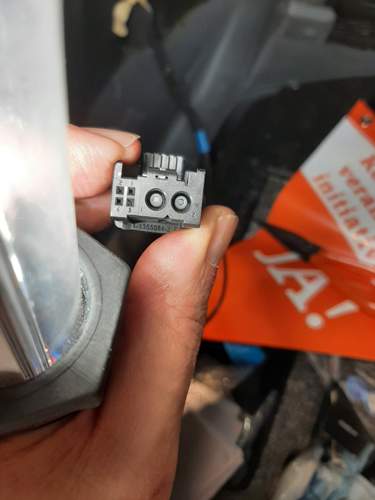

Kann mir jemand sagen um welche Lautsprecher es sich bei Kanal A Lautsprecher 2 & 6 handelt?
Angeblich liegt bei diesen eine Funktionsstörung vor, ich kann jedoch keine defekten Lautsprecher feststellen.
Verbaut ist das HK mit 4x Eton HT und Weichen von Rüdiger.
Themenstarteram 25. Juni 2022 um 6:39
Woher stammen die Nummern 2 & 6 Kanal A? Ich habe den Schaltplan des HK-Verstärkers da, habe aber nix mit der Bezeichnung gefunden.
mfg
Rüdiger
@teddie-baerchen
Über Xentry ausgelesen steht das so drin.
Weitere Infos habe ich leider auch nicht.

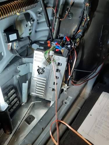

Lüfter läuft sogar sehr gut. Hab schon beobachtet. Heute bei 25 Grad funktionierte sogar erstaunlicherweise das hk System nach kurzer standzeit. Komfortbatterie ist auch gut in Schuss und hat genug Spannung .
Ich schätze der verstärker gibt so langsam den Geist auf.
Entweder schick ich ihn ein zur Reparatur oder es gibt vllcht. Eine
Andere Alternative?
Ich würde den Verstärker ausbauen und reinigen das heisst mit mehr oder weniger milder Druckluft durchpusten. Dazu habe ich allerdings die obere Metallabdeckung vom verstärker relativ verformend entfernen müssen, sie ging hinterher aber schon wieder drauf. Allein durch Lösen der Schrauben fand ich keinen Weg ins innere. Das ist das Stück mit den Lüfteröffnungen.
Das hab ich bei meinem 221 gemacht und seitdem fehlt die Meldung "Gerät nicht verfügbar" welche ich sporadisch im Display hatte. GGf auch den Optischen Anschluss MOST abstecken und so behandeln. Ich denke mit dem Alter sammelt sich da einfach mal zu viel Staub aller Provenienz an.
W221 HK logic 7 Verstärker
W221 MOST Anschluss
@alxs schrieb am 12. Juli 2022 um 15:39:17 Uhr:
Andere Alternative?
Hey, danke für die Antwort.
Habe den verstärker zur Reparatur geschickt und wieder zurück erhalten.
Alles funktioniert wieder wie gewohnt.
