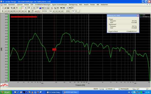

Ihr habt mich gebeten, mir den W205 messtechnisch in Sachen Soundtuning mal vorzunehmen, und evtl. einen Lösungsvorschlag zu erarbeiten. Es hat eine Weile gedauert, aber nun kann ich einige Ergebnisse liefern.
Ihr müsst nun aber sehr stark sein, denn die Resultate sind erst mal mehr „ernüchternd“, und fast schon ärgerlich, wenn man dann bedenkt was dieses Auto kostet.
Getestet habe ich einen aktuellen W205 mit Radio NTG 5.1, also letztaktuellstes Modell mit Standard Soundsystem. Daher beziehen sich alle nachfolgenden Empfehlungen erst mal nur auf das Standard Soundsystem.
Wie sich bei der Demontage des Fahrzeugs heraus stellte, gibt es im neuen Sound Setup in der Standard Bestückung keinen Hochtöner mehr, sondern nur einen 10cm messenden Breitbänder der ab ca. 140 Hz bis knapp ca. 13.000 Hz spielt. Also genau so wie in allen BMW´s mit Grundausstattung. Je ein 10 cm Breitband Mitteltöner in den Türen vorne und hinten, und ein Bass vorne rechts in der Trennwand zum Motorraum. Das war´s. Mehr ist nicht verbaut. Die Spiegeldreiecke und der Centerschacht sind leer und verwaist! Eigentlich eine Frechheit und in dieser Preisklasse aus meiner Sichtweise schon dreist! Übrigens hat die Türverkleidung nicht eine einzige Schraube mehr, es wird alles nur noch von Clips gehalten! Zum Entfernen braucht man nur noch ein klassisches Aushebelwerkszeug,…..unten anfangen, und er Rest ergibt sich, im wahrsten Wortsinn,….. ;-)
Zuerst habe ich mal den gesamt Frequenzgang des Wagens gemessen und dokumentiert (s. beil. PDF Datei), danach die Wirkbereiche der wie sich heraus stellte dankenswerterweise nicht mehr vorhandenen „Loudness“ und der 3 Klangregler Bass, Mitten, Höhen. Diese funktionieren so, wie man es erwartet. Auf der Suche nach einer maximal linearen Frequenzkurve ergibt sich eine fast groteske Regler-Einstellung, die freiwillig so niemand einstellen würde, aber die das beste klangliche und messtechnische Ergebnis lieferte. Hochtonregler auf +8, MT-Regler auf -8 - -10, Bassregler auf +10.
So eingestellt ergibt sich eine relativ gerade Kurve, und es klingt auch einigermaßen ordentlich. Sofern man damit leben kann, dass oberhalb von 12.500 Hz praktisch kein Schall mehr abgestrahlt wird. Das ist natürlich keine akzeptable Situation, und ich habe dann angefangen, mit den bestehenden Parametern der Ausgangs Situation eine akzeptable Lösung mit Weiche und Hochtöner zu erarbeiten. Anders als bei allen anderen Mercedes Fahrzeugen der älteren Baureihen, ist der Mitteltöner perfekt positioniert, sodass die Trennfrequenz für einen Hochtöner weit oben gewählt werden kann, und somit auch kleinere Hochtöner in die engere Wahl kommen konnten.

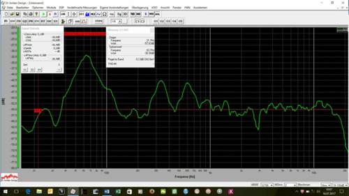

Der von dir verwendete Mitteltöner aus dem W213er Highend Burmester System ist leider kein besonders "tolles" Teil. Er ist hoch belastbar, leider relativ teuer, aber klanglich kaum anders als der "richtig" per Weiche eingestellte normale Burmester Mitteltöner. Der "Normale" hat natürlich nicht so eine schicke Carbonoptik-Membran, und ist mit einem schwächeren Magneten ausgestattet, aber klanglich macht sich das kaum bemerkbar. Bei diesem bauähnlichen Chassis der als Center angeboten wird, sieht das allerdings ganz anders aus. Der ist dem normalen Burmester Center deutlich! überlegen.
Die Trennfrequenz beim normalen Center wähle ich bei 3100 HZ für z.B. den HG 25 von Gladen, und den A-25 T, 3500 Hz für den A25 und A 25-G.
Für den Helix C-1 T kannst du ab 2300 HZ aufwärts jede beliebige Trennfrequnz wählen. Ab 2300 HZ ist der HT traumhaft sauber. Um eine noch höhere Belastbarkeit zu erzielen, sind aber Werte um die 2900 - 3200 Hz besser, zumal dort auch der Übergabepunkt zum Highend Center Chassis perfekt passt. (s. beil. Frequenzschrieb),...und die Türweichen Frequenzgänge.
mfg
Rüdiger
Frequenzgang-highend-center-w213-burmester-helix-c-1t
Messung-am-fahrersitz-meine-sitzposition-finale-weichenversion

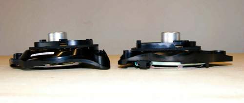

Hallo Kollegen,
mit dem linken Sub hat sich ein Problem ergeben. Wie man auf den Fotos sieht, ist der Montagekorb "gespiegelt" entlang der Horizontalachse verglichen mit der Blende und lässt sich deswegen nicht einbauen. Ich weiss noch nicht, ob das ein Produktionsfehler ist oder ob ich einen falschen Sub erwischt habe. Ich errinere mich, dass einer der Subs nicht in der Originalverpackung war. Ich vermute ganz stark, das muss der linke Sub gewesen sein.
MfG Andy
Ich denke du hast den "Falschen". Der Linke und rechte sehen zwangsläufig etwas anders aus, und sind untereinander nicht Lochkompatibel.
Schau mal das Foto,.....
mfg
Rüdiger

am 7. August 2017 um 18:11
Hallo!
Ich war heute bei meiner Niederlassung, es hat sich herausgestellt, das ist ein Sub für Rechtslehnker. :) Ich habe bei der Bestellung nur die Teilenummer für den rechten Sub dem Verkäufer genannt (die andere Teilenummer war mir nicht bekannt) und darum gebeten, den entsprechenden linken Sub auszusuchen. Er muss sich dabei vertan haben. Der Sub wird umgetauscht, ohne dass es für mich weitere Kosten entstehen. Die Teilenummer dieses Subs ist A 213 820 02 02.
Die richtigen Teilenummern sind:
A 213 820 00 02 - linker Sub;
A 213 820 01 02 - rechter Sub.
MfG Andy
