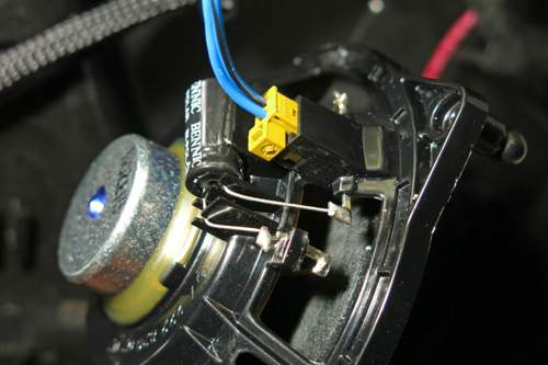

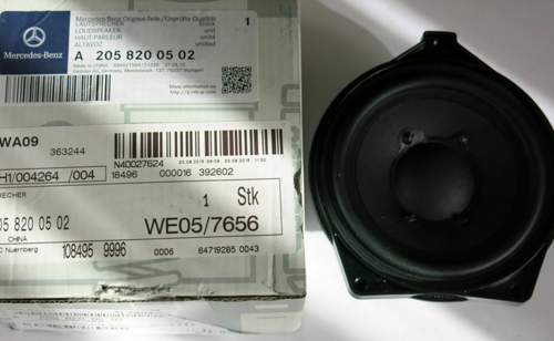

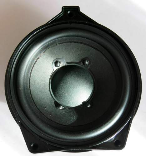

Hallo zusammen
Es hat ein wenig gedauert,.....aber nun ist sie fertig. Die ultimative Centerlösung für den W205.
Die Besonderheit: Sie passt für W205 mit Standard Soundsystem, der werksseitig überhaupt keinen Center vorgesehen hat, als auch für das Burmester System. Diese beiden Weichen gibt es dann nun ab sofort und für beide Modelle in je 2 Ausführungen: Für Gladen HT und für Helix C-1T Hochtöner.
Der Center ist eine Sonderkonstruktion mit Doppelschwingspule, sodass das gleiche Chassis also die Information des Notrufsystems, als auch die Center Musik Funktion in einem Lautsprecher integriert. So ist über echtes Plug & Play möglich einen klanglich und qualitativ gleichwertigen Center wie die 2Wege Systeme in den Fronttüren zu realisieren. Klanglich ist das dann voll überzeugend, und steht den Türkanälen in nichts nach.
Der Anschluss der Weiche im Standard System findet am Mono Basskanal statt. Beim Burmester System wird die Weiche in die bestehende Center-Zuleitung angeschlossen. Der jeweils zusätzliche Hochtöner kommt in die Centeröffnung im Armaturenbrett. Die Weiche teilt dann das Frequenzband optimal für den Center Mitteltöner und den neuen zusätzlichen HT auf.
Das Chassis gibt es als Ersatzteil beim Freundlichen. Preis mit Steuer knapp 31.-€.
