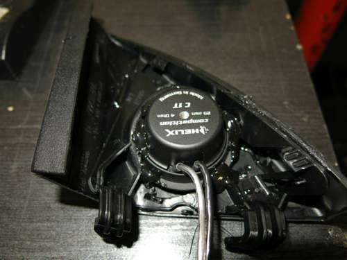

Wie sich bei der Demontage des Fahrzeugs heraus stellte, gibt es im neuen Sound Setup in der Standard Bestückung keinen Hochtöner mehr, sondern nur einen 10cm messenden Breitbänder der ab ca. 140 Hz bis knapp ca. 13.000 Hz spielt. Also genau so wie in allen BMW´s mit Grundausstattung. Je ein 10 cm Breitband Mitteltöner in den Türen vorne und hinten, und ein Bass vorne rechts in der Trennwand zum Motorraum. Das war´s. Mehr ist nicht verbaut. Die Spiegeldreiecke und der Centerschacht sind leer und verwaist! Eigentlich eine Frechheit und in dieser Preisklasse aus meiner Sichtweise schon dreist! Übrigens hat die Türverkleidung nicht eine einzige Schraube mehr, es wird alles nur noch von Clips gehalten! Zum Entfernen braucht man nur noch ein klassisches Aushebelwerkszeug,…..unten anfangen, und er Rest ergibt sich, im wahrsten Wortsinn,….. ;-)
Zuerst habe ich mal den gesamt Frequenzgang des Wagens gemessen und dokumentiert (s. beil. PDF Datei), danach die Wirkbereiche der wie sich heraus stellte dankenswerterweise nicht mehr vorhandenen „Loudness“ und der 3 Klangregler Bass, Mitten, Höhen. Diese funktionieren so, wie man es erwartet. Auf der Suche nach einer maximal linearen Frequenzkurve ergibt sich eine fast groteske Regler-Einstellung, die freiwillig so niemand einstellen würde, aber die das beste klangliche und messtechnische Ergebnis lieferte. Hochtonregler auf +8, MT-Regler auf -8 - -10, Bassregler auf +10.
So eingestellt ergibt sich eine relativ gerade Kurve, und es klingt auch einigermaßen ordentlich. Sofern man damit leben kann, dass oberhalb von 12.500 Hz praktisch kein Schall mehr abgestrahlt wird. Das ist natürlich keine akzeptable Situation, und ich habe dann angefangen, mit den bestehenden Parametern der Ausgangs Situation eine akzeptable Lösung mit Weiche und Hochtöner zu erarbeiten. Anders als bei allen anderen Mercedes Fahrzeugen der älteren Baureihen, ist der Mitteltöner perfekt positioniert, sodass die Trennfrequenz für einen Hochtöner weit oben gewählt werden kann, und somit auch kleinere Hochtöner in die engere Wahl kommen konnten.
Als echte Plug & Play Lösung mit guten klanglichen Resultaten lässt sich der Gladen Hochtöner HG-25 GF nennen, der ohne jegliche Nacharbeiten satt in die vorhandene Halterung des Spiegeldreiecks einrastet und dort perfekt rein passt. Klanglich reiht er sich prima in die Performance des MT ein, und daher habe ich diesen relativ preiswerten Hochtöner als wichtigste Empfehlung gewählt, um mein neues Weichenkit für den W205 mit Standard Soundsystem darauf auszulegen. (s. Fotos) Upgrades auf höherwertige Hochtöner wie den Helix C-1 T sind natürlich auch sehr sinnvoll, aber da kostet das Pärchen ca. 280.-€!
Die Front Weiche ist darauf ausgelegt, dass in der finalen Version der Bassregler weiter auf +10 bleibt, der Mittelton und Hochton Regler jedoch auf Null zurück gedreht werden können/sollten. Daraus ergibt sich aber zwangsläufig ein Problem: Hinten in den Türen ist werksseitig auch kein Hochtöner vorhanden, und offensichtlich auch nie vorgesehen, und folglich auch keiner verbaut. Stellt man die MT/Hochtöner Klangregler nun auf die von mir empfohlene Nullposition, so plärrt der MT hinten relativ nervig, im Vergleich zum korrigierten Frontsetup. Besonders erschwerend: Man sitzt als Fahrer näher am hinteren (plärrenden) Chassis, als am vorderen! Daher nervt das besonders.
Also bleibt einem praktisch nichts anderes übrig, als hinten auch eine Weiche und einen Hochtöner zu verbauen. Dazu muss man allerdings in jedem Fall in die Verkleidung ein entsprechendes Loch bohren. Wenn man es richtig machen will, empfehle ich den Hochtöner unmittelbar in die Nähe des Gitters des Mitteltöners zu positionieren. Dort bohrt man in der „ersetzbaren“ Zier Verkleidung, sofern man das wieder Rückbauen muss/möchte. (s. Fotos) Optional werde ich mich mal bei guten Coaxen (also 10er plus integriertem guten Hochtöner umsehen) um da eine alternative zum „Bohren“ anbieten zu können.
Andererseits sind 4 Hochtöner relativ billig, und was dann mal verbaut ist, kann eigentlich auch für immer drin bleiben. Die Ersatz-Blende ist sicher teurer, als der Hochtöner selbst! So ausgestattet, kann man mit dem was dann aus dem Soundsystem kommt, zu wirklich vertretbarem Kurs extrem zufrieden sein.

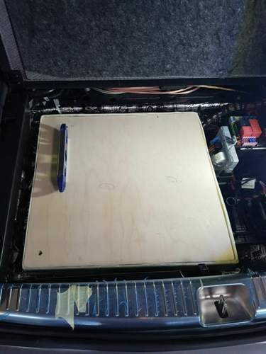

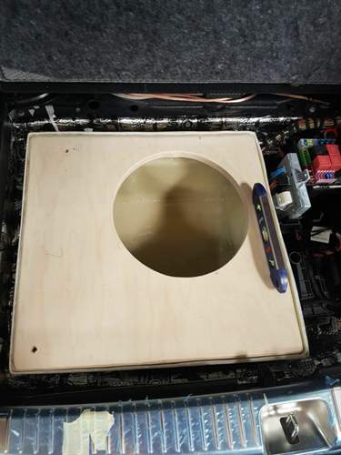

Ansonsten schön das hier weiter forumiert wird...ich kümmere mich gerade um die Bassabteilung in der Ersatzradmulde...Bilder guckstu...
