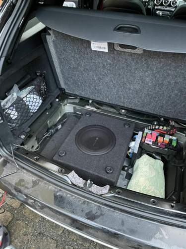

...das finde ich jetzt unter aller Sau ;-) siehe Bild!
Vlt. sollte der Kollege mal nachdenken ob er bei viel mehr Bass die Chassis der BM-Tieftöner wie hier auch schon geschrieben, gegen die Doppelschwinger vom 213er incl. neuem AMP tauschen sollte, ....als ersten Step

Hm? Ich sehe nur das Foto. Das ist toll. Da lad ich am besten nie mehr was in meinen Kofferraum, damit ich keine Angst haben muss, dass die Membran reißt. Also... ich bin doch keine 20. Ich muss Dinge transportieren können!! 😁 Aber trotzdem danke. Selbst einbauen (vor allem Amp usw.) traue ich mir einfach nicht zu.
@penance2
Das Bild ist ja nur als Anregung gedacht gewesen, wenn Dir die *optimal* angesteuerten Burmesterbässe ( mit zusätzliche AMP) wirklich nicht reichen sollten...
Das ist aber wirklich die Ausnahme.
Ich hab das Teil als "Spaßfaktor" extra, weil ich noch 2x Kanäle übrig hatte ;-)
Mittlerweile 3Jahre bald drinnen und jede Menge transportiert, sogar Fahrrad und Möbel zum Selbstbau durchgeschoben wenn Rückbank umgeklappt.
Kommt hält darauf an, ob man sorgsam mit seinem Eigentum umgeht.
Bin übrigens Ü50 ;-)

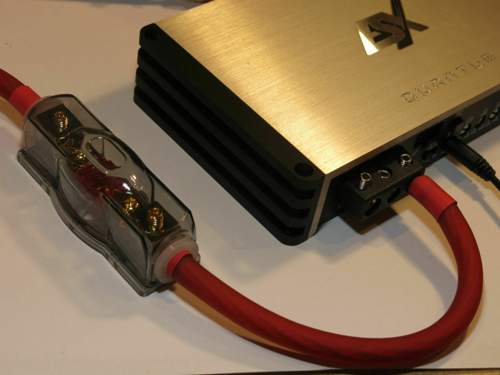

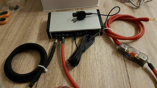

Hallo zusammen
Schau dir diese Lösung vielleicht auch noch mal an:
Match PP 10 E-Q ( gleiches Chassis wie bei der hinten links Gehäuselösung ) nur eben im Zwischenboden in der Öffnung links verbaut, mit einem sehr potenten und zigmal eingesetzten Verstärker ESX QM 400.1 ohne DSP, mit Aktivweiche.
Preiswert, und eine sehr potent klingende Lösung, sehr einfach und selbst, "UNSICHTBAR" einzubauen. Signal Abgriff für den ESX Verstärker Eingang: am Burmester Amp. im Heck rechts: an rosa-/rosaschwarz+ // und lila- /lilaschwarz+ Einschaltung erfolgt über Signalerkennung, 16qmm Stromkabel, mit 50 Ampere absichern, und entweder hinten am Sicherungskasten oder vorne an der Batterie abgreifen. Massepunkt des Burmester Amps hinten rechts verwenden
mfg
Rüdiger
