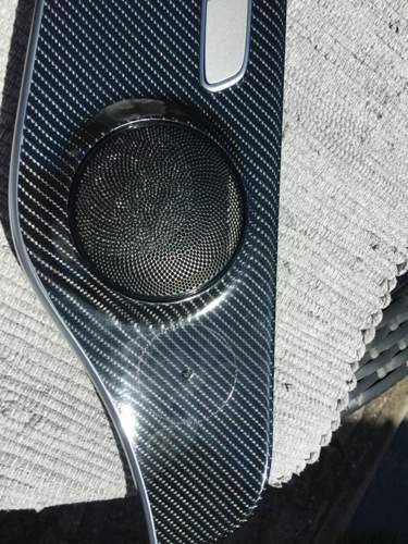

Da ich in meinem Coupé auch nur die Normalo Anlage habe bin ich nach und nach dabei mein Auto umzurüsten .
Angefangen habe ich mit den Eton Bässen was für mich schon ein großer Zugewinn an Klang war .
Momentan bin ich dabei die Lautsprecherblenden der Hochtöner für das Zweiwegesystem von Eton einzubauen .
Das Problem bei der Sache ist das die Blende der Tür an der Stelle wo der Hochtöner hin kommt eine Wölbung hat .
Ich habe mich da Stück für Stück vorgearbeitet bis die Blende mit etwas Druck eingesteckt wird . Die Blende passt sich somit an die Form der Türblende an .
Hier mal ein paar Bilder
192352de-b1dc-4694-8359-24dffd76ed89
45e644b0-2cfc-4ea6-a977-fe8db4417be6
8da2a506-bde1-4550-b24a-a47e9c11058e
Als nächstes kommen dann die Lautsprecher und der Verstärker .
