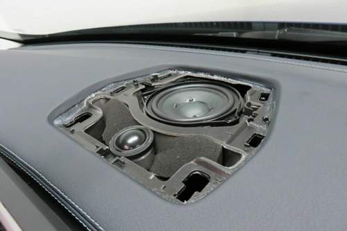

Wie sich bei der Demontage des Fahrzeugs heraus stellte, gibt es im neuen Sound Setup in der Standard Bestückung keinen Hochtöner mehr, sondern nur einen 10cm messenden Breitbänder der ab ca. 140 Hz bis knapp ca. 13.000 Hz spielt. Also genau so wie in allen BMW´s mit Grundausstattung. Je ein 10 cm Breitband Mitteltöner in den Türen vorne und hinten, und ein Bass vorne rechts in der Trennwand zum Motorraum. Das war´s. Mehr ist nicht verbaut. Die Spiegeldreiecke und der Centerschacht sind leer und verwaist! Eigentlich eine Frechheit und in dieser Preisklasse aus meiner Sichtweise schon dreist! Übrigens hat die Türverkleidung nicht eine einzige Schraube mehr, es wird alles nur noch von Clips gehalten! Zum Entfernen braucht man nur noch ein klassisches Aushebelwerkszeug,…..unten anfangen, und er Rest ergibt sich, im wahrsten Wortsinn,….. ;-)

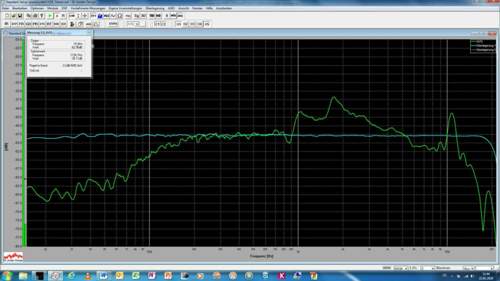

Zuerst habe ich mal den gesamt Frequenzgang des Wagens gemessen und dokumentiert (s. beil. PDF Datei), danach die Wirkbereiche der wie sich heraus stellte dankenswerterweise nicht mehr vorhandenen „Loudness“ und der 3 Klangregler Bass, Mitten, Höhen. Diese funktionieren so, wie man es erwartet. Auf der Suche nach einer maximal linearen Frequenzkurve ergibt sich eine fast groteske Regler-Einstellung, die freiwillig so niemand einstellen würde, aber die das beste klangliche und messtechnische Ergebnis lieferte. Hochtonregler auf +8, MT-Regler auf -8 - -10, Bassregler auf +10.
So eingestellt ergibt sich eine relativ gerade Kurve, und es klingt auch einigermaßen ordentlich. Sofern man damit leben kann, dass oberhalb von 12.500 Hz praktisch kein Schall mehr abgestrahlt wird. Das ist natürlich keine akzeptable Situation, und ich habe dann angefangen, mit den bestehenden Parametern der Ausgangs Situation eine akzeptable Lösung mit Weiche und Hochtöner zu erarbeiten. Anders als bei allen anderen Mercedes Fahrzeugen der älteren Baureihen, ist der Mitteltöner perfekt positioniert, sodass die Trennfrequenz für einen Hochtöner weit oben gewählt werden kann, und somit auch kleinere Hochtöner in die engere Wahl kommen konnten.

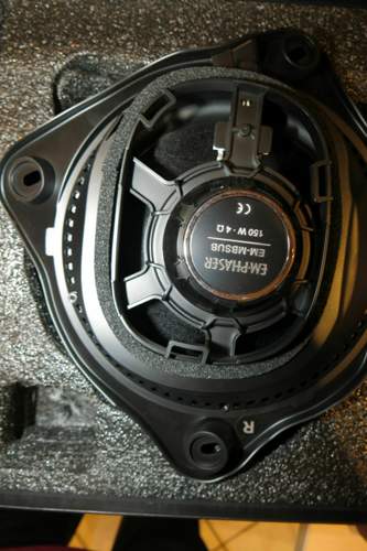

Nun zum vermeintlichen Sorgenkind beim W205, dem Bass im Fußraum vorne rechts
Die Trennung zum MT erfolgt bei ca. 120-140 Hz. Da werksseitig im Standard Soundsystem nur ein Bass da ist, gäbe es mehrere Ansätze diesen merklich zu verbessern:
• Option 1: Einen 2. Identischen Bass auf der Fahrerseite nach rüsten. Die entsprechenden Bohrungen und Öffnungen sind vorhanden.
• Option 2: VL und VR die Bässe des B&O Systems als Ersatzteile bestellen und einbauen.
• Zu Option 1 + 2: Zusätzlich empfehle ich eine von der Bauart kleine Bassendstufe einzubauen, bzw. einen Subwooferverstärker, der einen oberen Regelbereich bis ca. 150 Hz haben sollte. Hilfreich wäre ein regelbarer Bassboost bei ca. 40 Hz mit +8 dB - +12 dB, um dem untersten Bereich ein wenig mehr Druck zu verleihen. Es gibt da von Gladen (GC 600c-1) einen preiswerten und guten Verstärker, der in der Nähe des Basschassis montiert werden kann. Der Anschluss ist ein Kinderspiel. Die zum rechten Bass im Fußraum führenden Kabel werden vom Chassis getrennt, und als „Eingangssignal“ am „Highlevel – INPUT“ des Bassverstärkers angeschlossen. Dann noch Strom vorne aus dem Motorraum und Masse und die ausgangsklemmen wieder mit dem Basschassis verbinden,….fertig. Das kann jeder!!! Selbst! Aber Vorsicht! Das kleine (mickrige) Basschassis ist für die immense Leistung eines 500 Watt Verstärkers nicht gebaut! Es ließen sich aber als Umrüstlösung dort auch durchaus potente Freeair Bässe mit ca. 165mm einbauen, wie z.B. den Hertz HV 165 XL, oder den Hertz Mille 1600.
• Option 3 (die Beste): Im Kofferraum ist reichlich Platz unter der Bodenplatte, wo ein guter moderner 25er im speziell dafür gebauten Maßgehäuse völlig unsichtbar, aber unüberhörbar nachzurüsten wäre. Dort ist auch Platz für die (auch größere!) Subwooferendstufe. Bei dieser Option bleibe der Frontbass unverändert, und der eigentliche Sub würde zusätzlich eingebaut. Klanglich sicher die überzeugendste Option.
• Alternativ ließen sich ähnlich einfach eine ganze Reihe von aktiven Mini-Subs wie dem Focal IBUS 20 einbauen. Entweder unter den Sitzen, oder im Kofferraumboden.
So aufgewertet klingt die Standard Soundanlage recht erwachsen, und es wird einem an nichts fehlen. Das Radio in dem Fahrzeug ist echt gut, und mit Multimedia Interface wirklich eine moderne und gut klingende Headunit. In der Mittelarmlehne sind Ladebuchsen fürs Handy, aber auch für einen IPOD vorhanden, sowie ein SD-Kartenslot. Tolle Komplettausstattung, die auch funktioniert, und sogar Bluetooth Audio Streaming,….Respekt!
Man fragt sich natürlich, warum bei so einer tollen Headunit mit allem drin und dran, dann am falschen Ende gespart wird? Also wer das Auto noch nicht bestellt hat, sollte unbedingt das Media Interface mit ordern!....…bzw. wer es nicht hat, sollte es nachrüsten.
Ansonsten lässt sich mit vertretbarem Aufwand guter Sound in dem Auto realisieren!...und das Schönste: das schafft jeder auch alleine.

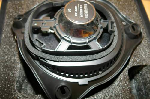

Eigentlich sprichst Du Rüdiger an, aber die 2 Ohm ergeben sich aufgrund der Parallelschaltung zweier 4 Ohm Basslautsprecher. Demnach also lediglich dann, wenn man sowohl im Fußraum des Beifahrers als auch im Fußraum des Fahrers einen Tieftöner einbauen will. Deswegen dürfte sich dann auch die Notwendigkeit eines Verstärkers ergeben, wie ich das jetzt mal so deute. So wie ich das System von Emphaser verstehe, sind tatsächlich alle Lautsprecher so ausgelegt, dass sie die bisherigen Standard-Lautsprecher ersetzen können. Im Prinzip wäre das dann auch eine gute Lösung. Im Prinzip bräuchte man eigentlich doch "nur" einen Impedanzwandler von 2 auf 4 Ohm und dann würde es auch gehen. Gibt es sowas denn nicht?
[Edit] Hab selbst mal eben etwas rumgelesen. Anscheinend geht das bei Lautsprechern nicht, da der gesamte Frequenzgang, vor allem bei Tieftönern, beeinflusst wird. So, jetzt sollten sich bitte die echten Experten zu Wort melden. 🙂 [/Edit]

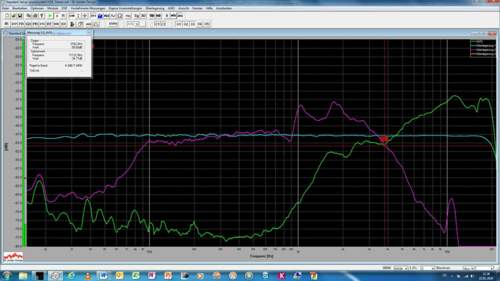

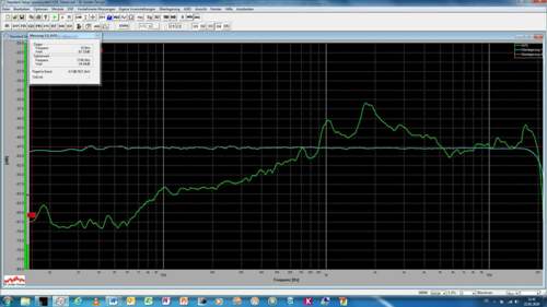

@Rüdiger: Kannst Du bitte die angehängten Grafiken etwas näher erläutern? In der ersten Grafik sehe ich schon, dass der Bass etwa 3dB unter den Mitteltönern liegt, also nur die Hälfte der Leistung erhält. Bei der zweiten Grafik ist der Bass nun aber in der Spitze rund 15 dB lauter. Wie kommt das, wo kommt dort die Leistung her? In der letzten Grafik hast Du, denke ich, den Burmester Bass und den anderen Basse mit den Mitteltönern verglichen. Richtig? Aber auch dort sind beide Bass-Signale deutlich über dem Mitteltonpegel. Wie kommt das?Fazit: Wenn ich es richtig verstehe, macht es also keinen Sinn, das System passiv zu erweitern, da der Bass sowohl impedanzmäßig als auch leistungsmäßig nicht korrekt angeschlossen werden kann. Sehe ich das richtig? Könnte man nicht durch einen Impedanzwandler den Bass richtig anschließen und so somit zumindest die Anpassungsverluste kompensieren? Das müsste doch auch im Audiobereich gehen.
Hallo
ja, gerne
Der erste Schrieb zeigt den in gleicher Meßsituation vom Bass und vom Türmitteltöner wiedergegebenen Pegel. Dabei ist zum einen der Bass doch deutlich leiser als der Mitteltöner, zumal der im Fahrzeug zusätzlich auch noch ca. 1 Meter weiter vom Ohr entfernt ist. das senkt den Pegel zusätzlich hörbar.
Endscheidend ist dabei, der so genannte "Wirkungsgrad" eines Chassis. Diesen Wert bestimmt die Konstruktion selber und ist nicht veränderbar. Um solche schwachen Wirkungsgrade aufzuholen muss also deutlich mehr Leistung in das Chassis gepumpt werden.... die das Radio aber leider nicht liefert! Daher sit es absoluter Unsinn, ohne weitere Verstärkung ein "Aftermarket Basschassis" mit so einen Wirkungsgrad am Werksradio ohne Verstärker nachzurüsten!
Das 2. Chart zeigt den Bass Pegel, den das Chassis eigentlich liefern sollte ( ca. +10dB - - +15dB) gegenüber dem Vergleichspegel der Türkanäle. Um das zu erreichen muss man allerdings fast 3 mal so hohe Spannung anlegen. Ich habe das für die Messung mal simuliert, indem ich die Meßspannung am Chassis Eingang verdreifacht habe. Erst dann kam diese "wünschenswerte" Kurve heraus.
Das 3. Chart zeigt den Verlauf bei "Sollpegel" mit Klangregler auf +6 ( so meine Einstellungsempfehlung) und das Ergebnis, wie hoch oder wie tief das Chassis mit der mitgelieferten Weiche den Mittelton Pegel maskiert, bzw. überlagert. Auffällig ist dabei halt, dass der Abfall zum Tiefbass hin sehr schnell erfolgt, und so richtig tiefe Frequenzen da gar nicht erzeugt werden.
Die Frequenzabhängig schwankende Impedanz ist ein Neben-Kriegsschauplatz, denn wenn so ein Chassis am Werksradio betreiben werden soll, sollte die Impedanz eben einen bestimmten Wert nicht unterschreiten. Denn sonst fließen über die beiden armen gebrückt laufenden Chipendstufen ungewöhnlich hohe Ströme, die den Endstufenchip sehr schnell an den Rand der Belastbarkeit bringen. Die gemessenen 3 Ohm mit Werksweiche sind bei einer "Testfrequenz" von 100 Hz gemessen. Professionelle Ohmmeter liefern diese Testoption. Die Ohm Kurve eines jeden Basses steigt rapide an, je weiter sich das Chassis seiner Grundresonanz/Resonanzfrequenz nähert. Im "Arbeitsbereich" können das aber auch Werte von ca. 20Ohm - 1,xx Ohm sein. Daran merkt man also, dass ein Impedanzwandler nicht die Lösung des Problems darstellt. Zudem darf nicht vergessen werden, dass bei 2 hintereinander geschalteten Bässen, sich die Impedanz addiert, und somit auch die für jedes Chassis zur Verfügung stehende Spannung "halbiert"!!! Das wirkt sich also auch massiv negativ auf den erzielten Pegel aus! Also nur einfach 2 Bässe hintereinander (in Reihe) anklemmen ist, wie man sieht, keine Lösung! ...ausser man geht da dann mit deutlich mehr Power dran.
Fazit:
Wenn Aftermarket Bässe, dann sollte man die unbedingt per externer Endstufe antreiben. Wobei ich jetzt noch keinen W205/W213 Bass am Meßplatz hatte, der die Performance des Burmester Basses auch nur annähernd erreicht hätte,.... ausser die eine Firma, die die original Burmester Bässe gekauft hat und dann die Blenden schwarz gespritzt hat,.... und diese dann als "Ihr innovatives Produkt" verkauft.
Idealerweise sollte es zur Ansteuerung ein Amp. mit integrierter guter aktiver (analoger) Frequenzweiche verwendet werden. Dabei ist ein DSP absolut entbehrlich, da dieser wieder prinzipbedingt durch die interne Rechenlaufzeit neue Probleme in Form von "Delay" /(also Verzögerungen) des Signales zum Eingangssignal mit liefert. Das Basssignal ist dabei also Phasenverzögert, und passt nicht mehr so richtig zum Zeitfenster der Türsignale. … es sei denn, man regelt die auch aktiv per DSP,... aber das ist dann schon wieder eine ganz andere Baustelle,....

@MacCrashdummy schrieb am 29. Januar 2020 um 18:45:32 Uhr:
Verstehen tue ich das jetzt nicht.

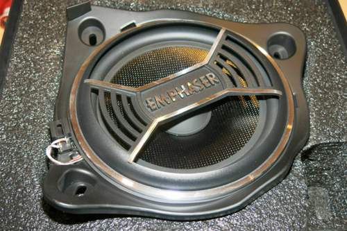

Laut Hersteller ist der EM-MBSUBR ein 4Ohm Subwoofer, der einzeln den in Serie verbauten Sub
des einfachen Soundsystems von Mercedes im Beifahrerfussraum ersetzen soll. Wie kommst du auf 2Ohm?
Wenn zwei verbaut werden sollen, also auch im Fahrerfussraum, wird eine zusätzliche Endstufe zwingend benötigt.
Steht alles auf der Seite des Herstellers.
Dazu die Kombination mit den Werks Mitteltöner. Sollte man hier nicht das ganze Set von Em-Phaser zum Vergleich heranziehen? Wäre das nicht im Sinne der Vergleichbarkeit fairer? Auch weil der Hersteller das Set, bestehend aus Türlautsprecher und einzelnen Sub, aufeinander abgestimmt hat und es als passive Plug and Play-Lösung ansieht, um die vorhandenen Lautsprecher zu ersetzen?
So ganz verstehe ich deinen Test und Fazit daher nicht.
Hallo
Die gemessene Impedanz eines Basses ist immer stark Frequenzabhängig, und von der "Beschaltung" mit Weichen-Bauteilen. Der Em Phaser-Bass ist im laufenden Betrieb im geplanten Einsatzbereich definitiv elektrisch ein 2 Ohm Chassis. ( auch wenn auf der Rückseite des Basses 4 Ohm steht )
Hier die Meßwerte:
( Meßequipment: Rohde & Schwarz) Bauteilemeßgerät und Milliohm Meter mit digitalem Testgenerator mit 0,001 HZ Genauigkeit )
1.) Chassis ohne Beschaltung am Meßplatz: Bei 1 KHz 4,5 Ohm, 120 Hz 3,6 Ohm, 100 Hz 3.88 Ohm
2.) gleiches Chassis an mit gelieferter Werksweiche: Bei 1KHz 1,7 Ohm, 120 Hz: 3,13 Ohm, 100 Hz : 3.10 Ohm
Eine Parallelschaltung von 2 solcher Chassis mit angeschlossener Weiche endet also im Wirkbereich (also im Bass) bei 1,5 Ohm! Daher unbedingt in Reihe schalten, … und zwar vor der Weiche! Werden 2 Bässe in Reihe geschaltet und hinter der Weiche mit dieser verbunden, verändert sich der Arbeitspunkt der Weiche, und die Trennfrequenz entspricht nicht mehr der Sollvorgabe!
Der Hersteller hat ja nicht ganz umsonst diesen Hinweis mit den 2 Bässen auf der Web Seite. Gehe mal davon aus, dass er auch die technischen Umstände sehr genau kennt, und beurteilen kann. Die Empfehlung kommt auf jeden Fall nicht von ungefähr! Davon solltest du ausgehen.
Ich weiß, ist alles nicht so einfach, deshalb erkläre ich es ja hier.

Du hast ja Recht,.... nichts liegt mir ferner, als irgendeinen Hersteller, bzw. dessen Produkte hier grundsätzlich schlecht zu reden. Ganz im Gegenteil. Die meisten Sachen, die ich bewerte, machen meist eine sehr gute Figur,... daher empfehle ich halt eben auch nur sehr sehr wenige Produkte. (Was mir ja grundsätzlich eigentlich egal sein könnte, denn ich verkaufe ja keine Komponenten, im Rahmen meines Hobbys, macht es aber wieder Sinn)
Wenn ich allerdings sehe, was mir da von Eton in Form der Koaxe für die Hecktüren, Rearfills und Center zugemutet wird, da kann mir dann schon mal der Kragen platzen! Diese Bemusterung hatte ich mir bestellt, um meinen neuen Benz zu bestücken,... also in voller Absicht die Dinger zu kaufen. Dieser Kaufwunsch für die Eton Teile war dann aber schnell einer gewissen Ernüchterung gewichen. Selbst mit allen Tricks, die ich Weichenbautechnisch drauf habe, ließ sich da nichts vernünftig klingendes an Klang erzielen.
Die EM-Phaser Front/Hecktür Sets waren so "unakzeptabel" im Frequenzverlauf, dass ich erst gar nicht angefangen haben, dafür eine passende Weiche auszutüfteln, und sie landeten gleich wieder in der Schachtel. Wenn es aber dein negatives "G´schmäckle" befriedigt, und sich der "Vorwurf" damit entkräften lässt, ich würde hier jemanden "schützen" wollen,.... hier nun die Messungen des EM-Phaser Frontkits. Wohl gemerkt, dass sind die Schriebe Mit beigelegter EM-Phaser original Weiche! So wollen also die EM-Phaser Jungs, dass das im Auto klingt! Das willst du nicht,... da bin ich mir ganz sicher.
und mal als "Vorzeige" Vergleich eines Aftermarket Sets, wie so was aussehen könnte, bzw. sollte:
Das Rainbow MP-E 4.2 Kit mit meiner dafür speziell entwickelten Signatur Weiche: (s. Anlage) Es ist ja nicht so, als wenn es nix "Gutes" gäbe, wofür es sich auch lohnt eine "Highend Weiche" zu entwickeln. Oder als Beispiel das "größere" Rainbow MP-S 4.2 Set (das mit den weißen Membranen),....auch als "Signatur Weichen" modifizierte Version. So muss das aussehen,.....

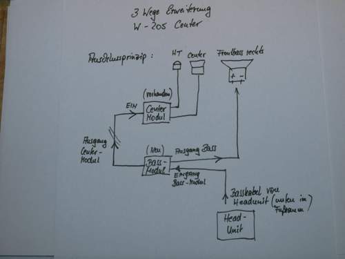

Es ist doch gar nicht so kompliziert. du brauchst meine Weichen und die nachfolgend aufgelisteten Komponenten:
Der Minimal Ausbau des Soundsystems im W205 ist wie folgt:
3x Gladen HG 25 GF Hochtöner
2x Türweichen für Standard Mitteltöner und Gladen Hochtöner
2x ATF-100 N für die Hecktüren
2x Weichen für ATF 100 N
1x Bassweiche für den Serien Frontbass
1x Centerchassis Burmester mit Doppelschwingspule A 205 820 05 02
1x Centerweiche für Burmester Center plus Gladen HG 25 GF Hochtöner
Bassweiche und Centerweiche sind miteinander bereits verbunden, und werden optional ab sofort als Plug & Play Lösung geliefert. So wird dann nur noch der Bassstecker gezogen, und die Weiche mit original MB-Steckern dazwischen geschaltet. Daraus speist sich auch der Center. Einbau also ein Kinderspiel!
anbei mal eine kleine handgemalte aber hilfreiche Grafik, die das Anschlussprinzip erklärt.... und ein Foto des nachgerüsteten Centers mit Hochtöner
Wenn dir das dann irgendwann nicht mehr reicht, kannst du immer noch einen zweiten Bass VL dazu kaufen und evtl. den Bass VR auf Burmester Chassis aufrüsten, und einen kleinen Verstärker nachrüsten. Alles baut also aufeinander auf, und lässt sich problemlos erweitern.
Sogar das Upgrade lässt sich Stepp by Stepp machen. Also zuerst Fronttüren, Bass und Center, und im nächsten Stepp dann die Hecktüren. Den Allermeisten reicht das vollends.
So ausgestattet mit dem Minimal Upgrade bist du klanglich deutlich besser aufgestellt als mit dem HK-System im W204. (Weil du diesen Vergleich angefragt hast)
