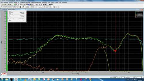

Zuerst habe ich mal den gesamt Frequenzgang des Wagens gemessen und dokumentiert (s. beil. PDF Datei), danach die Wirkbereiche der wie sich heraus stellte dankenswerterweise nicht mehr vorhandenen „Loudness“ und der 3 Klangregler Bass, Mitten, Höhen. Diese funktionieren so, wie man es erwartet. Auf der Suche nach einer maximal linearen Frequenzkurve ergibt sich eine fast groteske Regler-Einstellung, die freiwillig so niemand einstellen würde, aber die das beste klangliche und messtechnische Ergebnis lieferte. Hochtonregler auf +8, MT-Regler auf -8 - -10, Bassregler auf +10.
So eingestellt ergibt sich eine relativ gerade Kurve, und es klingt auch einigermaßen ordentlich. Sofern man damit leben kann, dass oberhalb von 12.500 Hz praktisch kein Schall mehr abgestrahlt wird. Das ist natürlich keine akzeptable Situation, und ich habe dann angefangen, mit den bestehenden Parametern der Ausgangs Situation eine akzeptable Lösung mit Weiche und Hochtöner zu erarbeiten. Anders als bei allen anderen Mercedes Fahrzeugen der älteren Baureihen, ist der Mitteltöner perfekt positioniert, sodass die Trennfrequenz für einen Hochtöner weit oben gewählt werden kann, und somit auch kleinere Hochtöner in die engere Wahl kommen konnten.

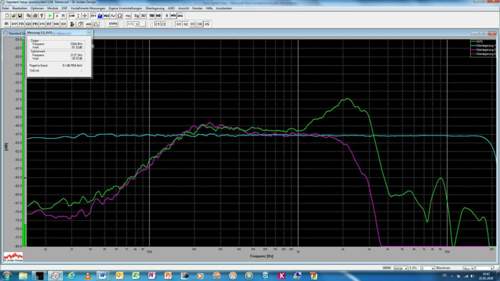

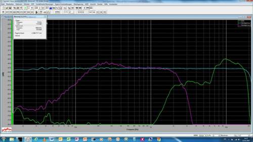

So,.. und nun die Frequenzgänge des Center Koax, und des Rearfill/ Hecktür Koax
Was fällt auf:
Der Verlauf des MT Bereichs mit der beiliegenden Werksweiche ist vorbildlich,.... bis 2200 HZ,.... dann fällt das Chassis massiv ab. Der im Zentrum des Chassis montierte Hochtöner arbeitet eigentlich erst ab 7 KHz. Darunter quält er sich (und das hört man massivst, den er klingt dabei extrem angestrengt) mit -8 dB von rund 2000 Hz bis knapp 7000 Hz, um dann in seinem eigentlichen "Wirkbereich" jenseits der 7500 Hz zu arbeiten. Dieser Wirkbereich des Hochtöners wiederum ist fast 12 dB lauter als der niedrigste Peak im wichtigen Stimmbereich zwischen 2-6 KHz. … und bei 15 KHz ist bei dem Hochtöner auch schon wieder Schluss.
zur Orientierung: jedes Kästchen der Meßschriebe in der Höhe entspricht einem Pegelunterschied von 2,5 dB. 4 Kästchen nach unten im Mittenbereich sind also -10 dB, usw.
… und nimmt man dann die Empfehlung von Eton als gegeben hin, und regelt den Hochton um -9dB runter und den Gesamtpegel um +8dB hoch, dann wird aus diesem "Alptraumfrequenzgang" plötzlich eine einigermaßen zumutbare Kurve. Blöd nur, dass man damit natürlich den Hochtonbereich aller anderen verbauten Komponenten auch kastriert,....,.... und bei +8dB Pegelerhöhung spielen ja auch alle anderen Komponenten +8 dB lauter,.... und wenn die dann eben nicht von Eton sind,....das überlasse ich der Fantasie eines Jeden.

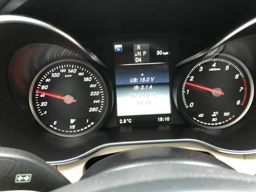

Ich habe in meinem S205 Vormopf ein Problem mit dem Strommanagenent des ganzen Fahrzeugs. Eigentlich habe ich ja nur einen positiven Nebeneffekt erzeugt aber haben auch andere dieses Problem? So, verbaut sind zwei 4-Kanal Eton Endstufen. Diese betreiben das ganze System. Bestromt wird mit Abgriff am Zubehöranschlussverteiler (Starthilfepunkt im Motorraum) über eine dortige extra verbaute Sicherung, weiter über ein Trennrelais und wiederum über eine Sicherung kurz vor der Zusatzbatterie im Kofferraum. Dort ist dann auch der Abgriff für die Endstufen. Der Batterieminuspol Der Extrabat. geht zur Fahrzeugmasse. Die Extrabatterie ist dann sozusagen der Stützpunkt für die Endstufen. Das Problem ist jetzt das die Lima des Fahrzeugs das Fahrzeug mit 14,9 und manchmal sogar bis zu 15,0 Volt lädt. Dies ist ja für AGM‘s schon Bereich über des zulässigen. Haben auch andere mit Musik oder Erfahrungen dieses Problem?
Habe auch noch ein Bild über das Fahrzeugdatenmenu vom Kombiinstrument dazu.
Grüße aus dem Schwabenländle.
Mercedes hat da ganz klare Worte für: An der Start/Stopp Batterie darf grundsätzlich nichts angeschlossen werden. Wer es trotzdem macht, gefährdet die Garantie für das gesamte Fahrzeug! Ich denke das ist eindeutig genug.
Warum legst du nicht einfach, so wie sich das gehört, ein vernünftig dimensioniertes Stromkabel bis vor zur Batterie?

Naja. Es läuft schon ein 35mm2 Kabel von vorn nach hinten. Von daher bin ich da definitiv auf der sicheren Seite. Aber mich würde da wirklich interessieren, ob auch andere diese Werte an ihren Fahrzeugen messen können.
Ich bin heute mal mit abgeklemmter Zusatzbat. gefahren und damit nur mit Originalverbrauchern. Auch damit habe ich das selbe Phänomen. 14,9 Volt bis max. 15,0 Volt. Vielleicht können andere auch mal ihre Erfahrungen hinzufügen.
Danke.
