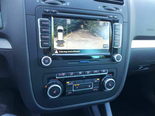

Hallo.
Fahre zwar einen Golf 5, wo es kein Dynaudio gab, aber auch ein Soundsystem, mit extra Verstärker.
Habe den Verstärker, gegen einen Verstärker von einem Passat 3C mit Dynaudio-System getauscht. Paßt von der Belegung 1:1. Vom Golf VI paßt der nicht. Das RNS noch codiert, und fertig war der Umbau. Hatte vorher natürlich viel gelesen, und die Leute waren erstaunt, was sich selbst mit den alten Lautsprechern tut. Manche haben dann noch einen Subwoofer nachgerüstet, für den extra Bass-Kick.
Rückfahrkamera, OPS und Golf VI Klimabedienteil hatte ich vorher auch schon umgerüstet.
