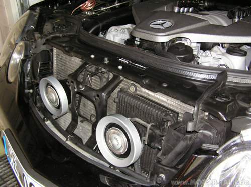

erste fehlerquelle ist die hupe (einfach mal wechselseitig die stecker abziehen).
beim 211er hatte ichs auch schon öfters das das relais für die hupe defekt war.
Ich
..habe noch ne andere Fehlerquelle entdeckt. Denn mein Wagen klang neulich beim hupen auch schwach, wie ein "Einhorn". Lösung: Alles war gut, nur mit geschlossenen Scheiben und Schiebedach ist der Wagen so gut schallgedämmt, dass man die eigene Hupe nicht richtig hört.

Gestern haben wir bei unserem neuem W211 (09/2009) erstmalig die Hupe
benutzt: was für ein Skandal! 😁 Es klingt zwar innen lauter als in unserem
Vorgänger W211 (11/2006) aber es sind definitiv nicht zwei Töne sondern
nur eine Hupe. Das Geräusch klingt eher wie ein lautstarkes Warnsignal von
einem elektronischen Gerät. Das wäre das erste Auto, bei dem ich nur eine
einfache Hupe habe, das geht mal garnicht, peinlich!
Kann es sein, dass die beim Modelljahr 2009 auch noch die zweite Hupe eingespart
haben? 😠 Die zweite ist ja hinter der Frontschürze, daher so einfach nicht zu
finden von oben, oder doch? Wer weiß genaueres, wie klingt das bei anderen des
Modelljahres 2009?
Eigentlich sollten das 400 und 500 Hz bzw. 420 und 510 Hz. sein. Mal sehen, ob das
auf der Hupe steht, wieviel Hz die aussendet, dass ich die passende zweite nachkaufen
kann, falls es tatsächlich nur einen sein sollte.
