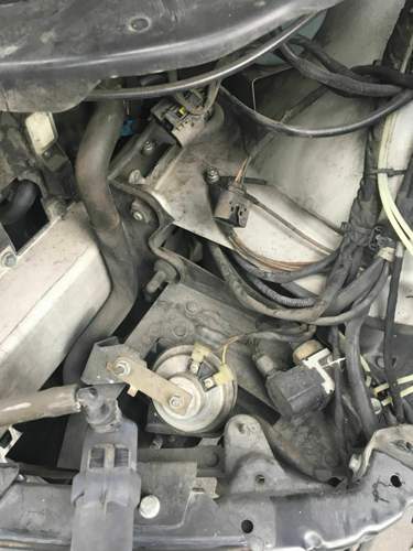

Wo sitzt die hupe am s211 bj 2004 3.2 cdi
Hochtoner ist vor dem kühler, die hab ich gefunden und die geht auch.
Wo ist jedoch die 2. Am besten mit Bild
Danke

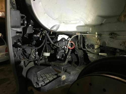

Fahrerseite unter dem Scheinwerfer. Ich baue jetzt nicht mein Auto auseinander für ein Bild. Google.
Was muss dafür weg,Motor Verkleidung unten?
Hätte ich bei Google etwa gefunden würde ich nicht schreiben..
Radhausverkleidung ab dann solltest du dran kommen. Wird übrigens auch in Google direkt im ersten Suchtreffer genannt mit „W211 Hupen auswechseln“ genannt.

Vorderes Teilstück am Innenkotflügel des linken Vorderkotflügels ausbauen. Dann siehst du sie.
ich hatte letztes Jahr auch das Vergnügen die Hupe zu erneuern.
Anbei Bild vom Radhaus.

Hupe gefunden, leider ist sie ganz. Es kommt kein Strom an,Sicherung ist ganz..
Dann scheint es ja am Schleifring oder am Kontakt im Lenkrad zu liegen.
Hast du mal die Stecker von den Hupen abgezogen und mit einer 12V Batterie/Akku zwei Kabel an Plus und Minus an die Hupe angeschlossen?
Nee, Hochton geht doch
Muss das Kabel von der tiefton hupe sein wenn ich das von der hochton verlänger dann geht sie
Aus aktuellem Anlass (ich habe meinem AMG zwei nagelneue Bi-Xenon mit Kurvenlicht spendiert und heute eingebaut) hier mal ein Bild wo die zweite Hupe sitzt.
W211 Hupe/Horn
