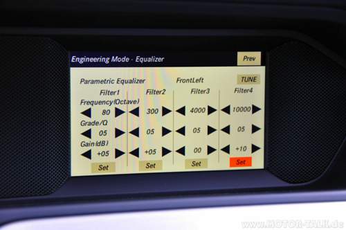

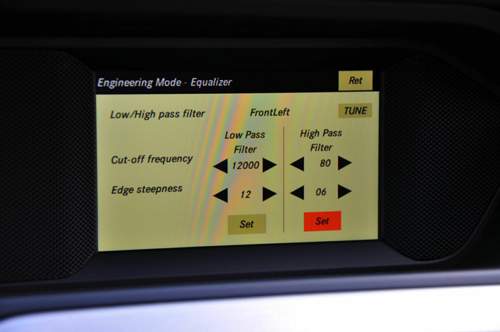

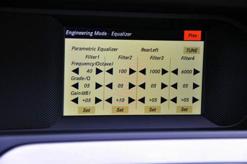

Hallo an Alle, die am MOPF den Equalizer besser einstellen wollen,
ich habe mal die folgenden Einstellungen probiert. Ich habe mich an den Vorgaben hier aus diesem Therad des Vor-MOPF gehalten und bin sehr zufrieden. Man kann allerdings Grade und Gain nicht mehr so differenziert einstellen wie anscheinend im Vor-MOPF. Bei Grade ist z.B. ein Wert 0,5 nicht möglich, es geht nur bis 5,0 nach unten. Ebenso verhält es sich bei Gain: man wählt entweder +5,0 oder 0, dazwischen geht nichts.
Auf den Bildern sieht man meine Einstellungen für vorne und hinten (für Equalizer und für die Pass-Filter). Die Bilder für die jeweilige andere Lautsprecherseite habe ich mir gespart.
Ich würde mich über andere Vorschläge (evtl. noch feinere ) freuen.
Grüße,
Dissi11
Dsc-1028
Dsc-1030
Dsc-1021

Vorne:
70 90 200 16000
6.0 6.0 6.0 1.5
+6,0 +7,5 +8,0 +8,0
Hinten:
60 100 300 1000
6.0 6.0 6.0 0.5
+7,0 +8,0 +8,0 +8,0
Das ist schon die abgeschwächte Variante. Noch mehr Bass ist möglich, aber selbst mir zuviel. Sogar jetzt spürt man ein leichtes Vibrieren im Sitz 😉
Was mir aber am wichtigsten ist: Auch bei leiser Lautstärke nimmt man deutlich die Bässe wahr.
Viel Spaß beim ausprobieren.
Bernd
