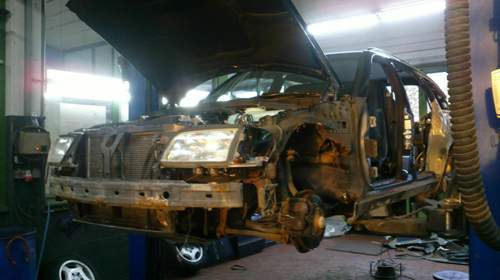

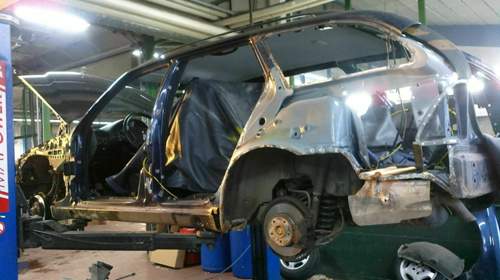

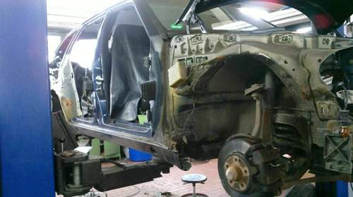

Ich bin Zweitbesitzer eines Mercedes-Benz E-Klasse Kombi (S210) Baujahr 2000.
Das Auto wurde lückenlos bei Mercedes Werkstätten gewartet.
Ich erwarb den Wagen im Jahr 2011. Es rosteten die verdächtigen Stellen: Radläufe, Türen (unter den Dichtgummis), Kofferraumschloss, Kotflügel etc.
Chronik:
2011:
Hinweis auf die Roststellen bei einer Mercedes Fachwerkstatt. Die Werkstatt lehnte eine Behebung der Roststellen ab. Folgende Gründe wurden genannt: „Das Blech müsse in der Mitte beginnen zu rosten, da Kantenrost von der Garantie ausgeschlossen sei; der Rost kommt darüber hinaus nicht von innen nach außen“. Ich habe mich damals mit dieser Aussage abgefunden und ließ einzelne Roststellen auf eigene Kosten beheben.

Da der Wagen weiter fleißig rostete und ich nicht bereit war trotz Rostgarantie auch weitere Reparaturen selbst zu tragen, wand ich mich mit einem Brief an das Mercedes-Benz Customer Assistance Center in Maastricht.
Zunächst sagte man mir, dass die Garantie nicht mehr bestünde, da ich die Rostreparaturen nicht bei einem Mercedes Stützpunkt habe durchführen lassen. Unglaublich, aber das haben die wirklich geschrieben. Nicht nur eine Frechheit mir zunächst die Garantie zu verweigern und mir dann vorzuhalten, ich hätte das nur bei Mercedes machen lassen dürfen. Es ist darüber hinaus auch eine glatte Lüge. Denn heute weiß ich, dass Rostreparaturen keinen Einfluss auf die Garantiehaben, solange sie bei einer Fachwerkstatt durchgeführt werden.
Als man in Maastricht gemerkt hat, dass man mit dieser Argumentation nicht wirklich weiterkommt, unterstellte man einfach es sei kein Rost von „innen nach außen“, sondern von „außen nach innen“ – der Klassiker in der Argumentation von Daimler/Mercedes. Als das aber auch nicht mehr so plausibel erschien, kam man mit dem Argument der Wagen sei nicht lückenlos bei Mercedes Werkstätten gewartet worden. Drei Lügen hintereinander……

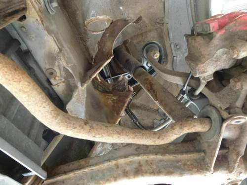

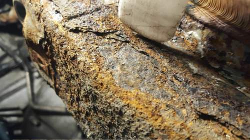

Soviel für euch schon mal vorab: Bei den typischen Unter- bzw. Durchrostungen dieser PKW, handelt es sich zu 99 % um Rost von innen nach außen. Dies bedeutet, dass aufgrund von Konstruktionsmängeln das Blech -ohne äußere Einwirkungen- anfängt zu rosten. Lasst euch auch von dem anderen Gequatsche nicht abwimmeln. Diese Vorgehensweise zieht sich wie ein roter Faden durch die ganzen Instanzen. Man soll nur zermürbt werden, bis man eben irgendwann aufgibt. Traurig aber wahr.
2013:
Ich hatte nun zwei Möglichkeiten, meine Ansprüche geltend zu machen. Entweder zunächst durch ein selbständiges Beweisverfahren oder direkt durch eine Klage. Ich entschied mich für das Beweisverfahren. Hier sollte, durch einen vom zuständigen Gericht beauftragter Gutachter, folgendes festgestellt werden:
Sind die Schäden auf eine selbständige Durchrostung zurückzuführen (von innen nach außen)?
Schädigen die Durchrostungen die Substanz des Fahrzeugs und haben eine Schwächung des Karosserieblechs zur Folge?
Beide Fragen wurden in dem Verfahren wie erwartet mit „Ja“ beantwortet. Die Schadenhöhe wurde auf ca. 10.000 € beziffert.
Wer nun glaubt, dass Daimler nun endlich einlenkt und zu seinem Garantieversprechen steht, hat weit gefehlt. Was nun kommt ist eine wochenlange Verzögerungs- und Hinhaltetaktik, die einfach nur als absurd und unverschämt bezeichnet werden kann. Man besann sich nämlich bei Daimler nun wieder auf die Garantievoraussetzung „lückenlos scheckheftgepflegt bei einem Mercedes Stützpunkt“ und unterstellte mir einfach mal ganz frech, der Wagen sei nicht regelmäßig in Mercedes Werkstätten gewartet worden, obwohl dies schon mehrfach anhand des Scheckheftes nachgewiesen wurde.
Ziemlich unwürdig für die „Marke mit dem Stern“ finde ich. Nach weiteren Wochen mit Unterstellungen, Fristverlängerungen etc. habe ich Klage eingereicht.
2014:
Klage beim Landgericht in Stuttgart
Hier wieder das gleiche Bild in der mündlichen Verhandlung:
Unterstellung der Wagen sei nicht regelmäßig gewartet worden. Als das Scheckhaft dann keine Zweifel mehr zuließ, versuchte man es mit dem Argument die Durchrostung sei noch nicht erreicht. Es handele sich lediglich um eine Unterrostung. Und hier ist eigentlich auch der einzige Knackpunkt der ganzen Thematik. Das Blech sollte nämlich entweder schon eine Durchrostung aufweisen oder kurz davor stehen durchzurosten. Wenn es allerdings schon durchgerostet ist, wird die Beweisführung schwierig, ob der Rost von innen nach außen kommt. Beginnende Durchrostung war bei mir nicht an allen Stellender Fall. Sehr wohl jedoch an etlichen. Als auch das nicht mehr wegzudiskutieren war, behalf man sich mal wieder einer weiteren Variante die Garantieansprüche abzuerkennen.
Nach dem das Scheckheft nicht mehr angreifbar war, von „innen nach außen“ zweifellos festgestellt wurde und die bevorstehende Durchrostung gegeben war, behauptete man, dass Türen, Kotflügel und Kofferraumklappe nicht zur Karosserie gehören und damit nicht von der Garantie umfasst sind (kein Witz, leider brutaler Ernst). Aber da hatte der Richter dann auch keine Lust mehr drauf und drängte auf einen Vergleich. Daimler machte mir letztlich ein Vergleichsangebot, dass ich annahm (mehrere Tausend Euro).

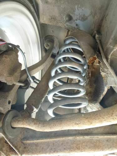

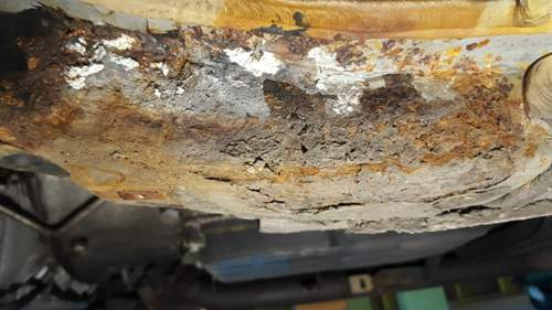

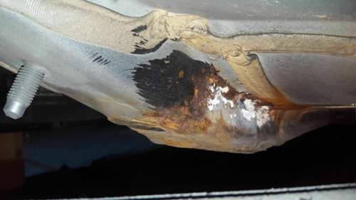

Ich bin übrigens 2019 auf der Urlaubsfahrt wegen Rost liegen geblieben: beide Federteller, bei voll beladenem Auto, vorn durchgerostet und gleichzeitig weggebrochen - trotz TÜV neu 3 Monate zuvor. S. Anlage.
Federträger links
Federträger rechts

Und wie hätte der Halter bspw. die Mittelteller großen Löcher unter den Blechen (s. mein Profilbild), die man nur sehen kann, wenn man die Anbau- bzw. Karosserieteile davor entfernt, verhindern sollen? Hätte er dann dazu alle zwei Jahre auch noch sein Auto zerlegen müssen um für den Hersteller ja keinen Garantiefall entstehen zu lassen? Klingt irgendwie nicht sonderlich plausibel, oder?
