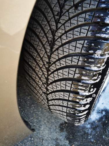

Ich habe seit 2 Wochen ein Problem. Wenn ich das Auto mit eingelegtem Gang rollen lasse ist ein klackern warnehmbar. So als wäre ein Stein im Profil. Sobald man die Kupplung drückt ist es weg. Von 70 bis 20kmh warnehmbar. Bei Belastung ist nichts zu hören. Ich kann keine Audiofile machen da es dafür zu leise ist. Ist das schon jemandem bekannt. Touran 2 1,4 Tsi

Ja es sind Ganzjahresreifen. Ich könnte mein Ersatzrad drauf machen. Geräusch kommt ja von vorn.
Mach doch mal ein Foto vom Reifenprofil vorne.
Jup. Mach ich dann. Reifen sind vom September 21.Fast neu

Das leider nichts zu sagen. Ich hatte das auch mal nach 2tkm aufm Neuwagen mit neuen Bridgestone-Reifen
Reifen hab ich ausgehoben. Good year vector 4 seasons gen3. Läuft frei und im Profil ist nichts zu sehen. Ich werd die Tage dann mal den Ersatzreifen aufziehen

Also die eine Werkstatt sagt sie hört nichts. Schiebt es auf die Reifen. Die habe ich getauscht, immer noch da. Die andere Werkstatt sagt eventuell Antriebswelle. Soll aber weiter fahren bis das Geräusch lauter wird bis man es besser zuordnen kann. Komisch ist mir nur das es erst ab dem 3 Gang anfängt. 1und 2 Gang ist nichts warzunehmen
Die sollen sich mal nicht so anstellen. Klar ist wohl an den Rädern liegt es wohl nicht.
