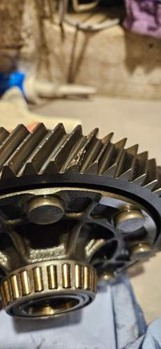

Moin.
Ich habe seit 2 Wochen ein Problem. Wenn ich das Auto mit eingelegtem Gang rollen lasse ist ein klackern warnehmbar. So als wäre ein Stein im Profil. Sobald man die Kupplung drückt ist es weg. Von 70 bis 20kmh warnehmbar. Bei Belastung ist nichts zu hören. Ich kann keine Audiofile machen da es dafür zu leise ist. Ist das schon jemandem bekannt. Touran 2 1,4 Tsi
30 Antworten

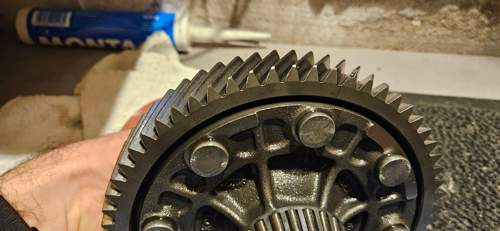

Auto ist wieder aus der Werkstatt da.Neues Diff plus Kupplung mit Einbau 2500€.
Am Tellerrad sieht man 2 deutliche durchgehende Risse.Zum Glück noch rechtzeitig repariert.
Nun ist alles wieder perfekt
