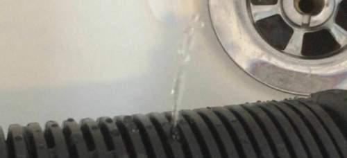

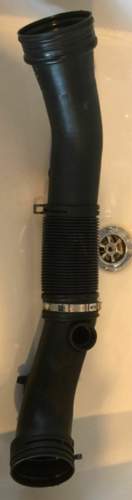

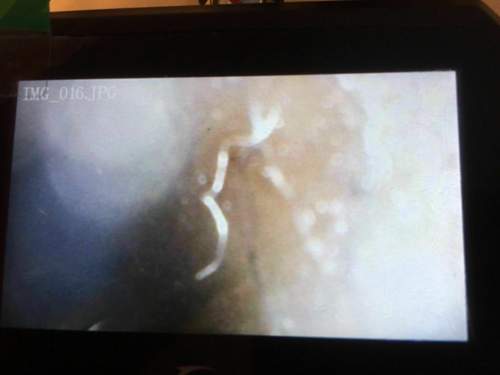

Eigentlich wollte ich heute spaßeshalber mal die Drosselklappe beim Absacken der Drehzahl mit einer Inspektionskamera aus Richtung des Luftfilters so filmen, bis ich einen winzigen Metallspan im Ansaugrohr entdeckte.
Beim Anschließenden Reinigen desselben und durchspülen fand ich ein winziges Loch.
Nein, soviel Falschluft passt da gar nicht durch als das es den Fehler beheben würde, der ist noch immer da.
Ach ja, mit was bitte ließe sich das Loch am Besten verschließen?
Sikaflex?
Da hab‘ ich auch schon dran gedacht ;-)
