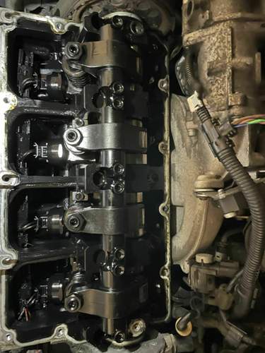

Kann man aber relativ schnell checken, indem man die Zylinderkopfhaube(nicht Zylinderkopf) abnimmt. Sind ein paar Torx Schrauben und man kann die Plastikabdeckung abnehmen und sieht direkt die Nockenwelle, Schlepphebel und PD-Elemente.

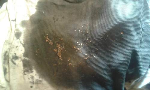

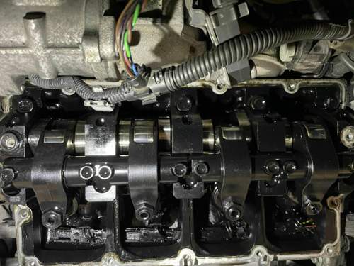

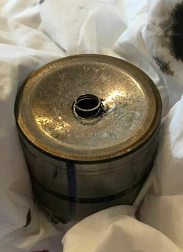

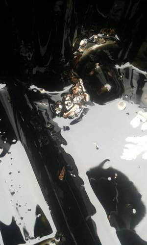

Ich habe gestern die Ölwanne abgenommen und auch den Ventildeckel, die Ventildeckeldichtung hatte ich vorher neu besorgt. Als ich die Ölwanne ab hatte, habe ich eine große Menge an Rotgussspänen gefunden.

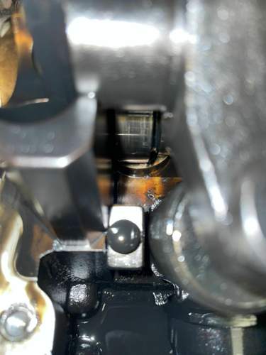

Ich habe bei meinem BMM auch ein tackern, was wenn er kalt ist Ärger ist. Als ich das letzte mal die Ventildeckeldichtung beim Mechaniker getauscht habe( weil sie undicht war ) hab ich den Mechaniker auf diese Kugeln in den Schlepphebel angesprochen. Er meinte sowas gibt es bei mir nicht . Ich selbst habe auch nichts entdecken können. Kann das sein, ist BMM nicht BMM? Könnten es auch die Hydros oder die Nockenwelle sein?

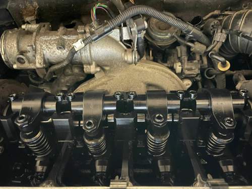

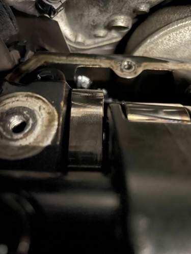

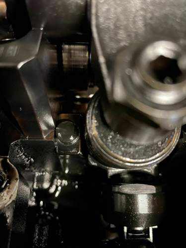

Keiner einen Plan?
Was sagt ihr zu der Nockenwelle

Könnte besser aussehen finde ich. Dreh mal den Motor langsam von Hand durch und schau dir dabei die Hydrostößel genau an
Was genau soll ich mir an den Stößel ansehen? Davon könnten doch meine Geräusche kommen. Lg und Danke
Ob die vielleicht auch schon so oder so ähnlich aussehen.
Ok danke, aber das werde ich glaube ich selber nicht machen können, da muss man ja sicher die Nockenwelle etc ausbauen, oder ? Lg
Es reicht wenn man die Zylinderkopfhaube runter nimmt (wie in den Fotos oben), den 5. Gang einlegt und dann ein Rad aufbockt und von Hand dreht. Dabei kann man dann mit ner Taschenlampe auf die Hydrostößel blicken. Sollte man natuerlich zu zweit machen.
Man kann aber auch ohne den Motor durch zu drehen versuchen ein Blick auf die Hydrostößel zu bekommen. Je nachdem wie die Nockenwelle grad steht sieht man vielleicht schon was.
