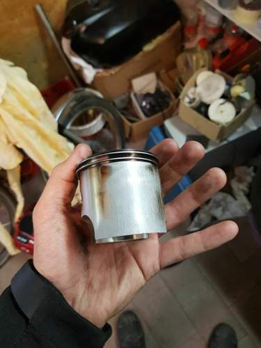

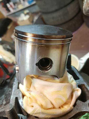

Habe bei meiner dt 175 ein recht starkes klackern in der motorgegend. Denke aus Zylinder oder kurbelwellengehäuse. Weiß nicht ob das schon immer so war ist mir letztens erst aufgefallen. Normal ist das denke ich nicht oder? Wenn ich den Zylinder fest anpacke dann ist das klackern ein bisschen weniger.

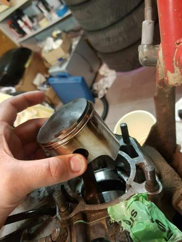

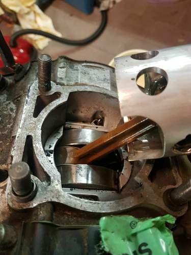

Wenn man nicht 100%ig weiß, dassder 2.Sprengring bei der Letzten Montage des Kolbens nur vergessen surde, muß man leider davon ausgehen, daß er ins Kurbelgehäuse gefallen ist und dort Unbill bereitet hat.
Ich findeder Zylinder sieht auch nicht mehr so toll aus und bilde mir ein daß er eine Riefe hat. Der Schwarze Streifen im 3.Bild.
Besser wäre es den Kolben auch zu demontieren und das Nadellager im Kolbenbolzen zu prüfen.

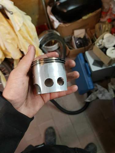

Hab den Bolzen schon raus nadellager ist okay
Laufbahn ist gut fühlt sich nicht schlecht an. Der Kolben ist bisschen mitgenommen hat Kratzer aber die sind nur sichtbar kann man nicht richtig erfühlen. Bild folgt

Ist eigentlich auch eher unwahrscheinlich, dass ein kompletter Clip durch einen Überströmer ohne anzuecken wegfliegt. Trotzdem würde ich „untenrum“ mal nen Magneten reinhalten und mit Druckluft auspusten. Gleichzeitig die Kurbelwelle drehen. Ein 2Takter ist da meist recht eng aufgebaut. Eine Ölwanne, wie beim 4 Takter, wo das Ding dann schadlos liegenbleiben kann gibt es hier nicht. Das Ding müsste unter Drucklufteinfluss eigentlich irgendwo anfangen sich klemmend dazwischen zu legen, wenn er denn da noch liegt.
Bleibt entweder zerlegen oder hoffen...

Kolben und Zylinderbohrung haben hinten mittig (an den hinteren Überströmkanälen) deutlich sichtbar Verschleiß. Dadurch kippt der Kolben und schlägt. Wenn Du das vermessen würdest und mit den Sollwerten vergleichst, bin ich sicher, dass die Verschleißgrenze überschritten ist und das Laufspiel zu groß ist. Der Kolbendurchmesser wird am Steg zwischen den beiden Überströmöffnungen gemessen. Ohne Vermessung würde ich das nicht wieder zusammenbauen.

Soooo...war mit dem Zylinder und kolben beim zweiradmechaniker. Der hat den kolben und Zylinder für ok befunden und ich habe alles wieder eingebaut. Fazit: Klackern ist immeenoch da aber leiser. Vlt ist es ja auch normal dachte ich jetzt und mein Vater meint es war schon immer so seit sie das 1. mal lief...
Ist ein hohes klacker/rascheln welches man bei der Fahrt wahrnimmt. Andere Geräusche gibt der Motor nicht von sich außer halt die "Auspuffgeräusche"
