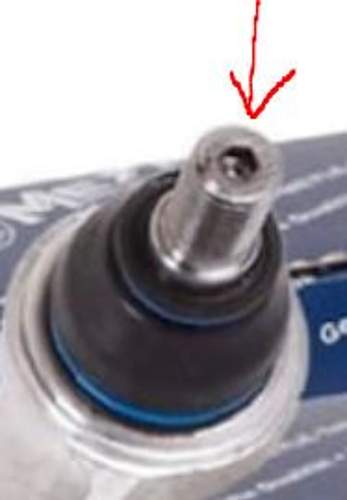

Also ich habe alles gewechselt und nichts macht mehr Geräusche aber danke für eure Hilfe die 2 Sache ist die bei dem unteren Querdenker dort kommt ja eine Mutter drauf damit das gesichert ist, Bild habe ich auch und da ist jetzt folgendes Problem wenn ich die Mutter festziehe dann dreht sich die Schraube mit und mit dem Schlagschrauber kommt man dort nicht dran habt ihr vielleicht irgendwelche Tricks?
.jpg

@david.05 schrieb am 22. Juli 2023 um 12:35:53 Uhr:
Ist da nicht ein Innensechskant in dem Bolzen zu sehen?
Eigentlich nicht.
@david.05 schrieb am 22. Juli 2023 um 16:14:13 Uhr:
Eigentlich nicht.
Also wenn das, das ich im Bild mal hervorgehoben ist, nicht gemeint ist, sind es wohl handelsübliche Sechskantschrauben. Die würde ich dann mit einem Schraubenschlüssel gegenhalten.
Innensechskant?
Da ist ein Innensechskannt (Innbus) zum gegenhalten. Alternativ Druck machen mit einem Montierhebel oder Wagenheber je nach dem was besser geht.
Wo denn kannst du ein grnaues Foto schicken?
