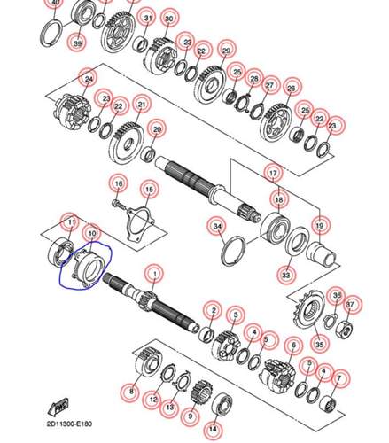

Mein Plan:
1. Die Kupplungsscheiben noch auszutauschen.
2. Versuchen das Lager direkt hinterm Kupplungskorb (siehe Bild) rauszuholen und zu prüfen ( falls das überhaupt geht).
3. Den Stator nochmal ausbauen und prüfen.
4. Ölpfanne ausbauen und gucken, ob da was herumliegt
5. Getriebe ausbauen - habt ihr da Erfahrung ohne den Motor auszubauen? Ich überlege das Motorrad seitwärts zu legen auf ein paar Kisten, um so von unten da ran zu kommen.
Vielen Dank.
Lager

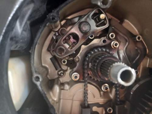

Danke. Ich meinte die Federn im Kupplungskorb, welche lose sind:
https://www.dropbox.com/.../20241011_141935.mp4?...
Die 6 Kupplungsfedern zum Verschrauben sitzen gut, wurden mit 10 Nm fixiert.
Der Korb, zusammen mit der Kupplungseinheit, ist mit 96 Nm verschraubt (siehe Bild, wo ich auch noch die wackligen Feder markiert habe).

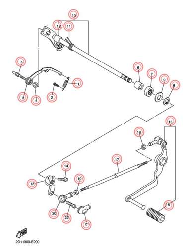

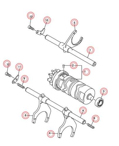

Meinst du, das Pedal oder Schaltgabel kann solch Geräusch verursachen? Sollte es sich nur bewegen, wenn geschaltet wird? Andereseits kann man, wie bereits erwähnt, eine Vibration spüren.
Mit Lamellen meinst du die Reibscheiben? Ich hoffe inständig es ist das. Ich tausch die mal aus, doch kann ich dieses Geräusch damit nicht in Zusammenhang bringen.
Kupplung
Schaltpedal
Schaltgabel
der Vorbesitzer hatte definitiv einen Sturz auf das Schaltpedal, denn der ist richtig verbogen. Ich hab mir damit nicht viel gedacht und fuhr mit dem Motorrad 1 Jahr lang regelmäßig bis September ;-(
Die Federn im Primärantriebsrad 7 gibt's doch gar nicht einzeln, das ist der komplette Kupplungskorb mit Ruckdämpfer der natürlich auch Spiel verursachen kann und auch bei jeder Beschleunigung nachgibt, die ganze Einheit muss fest verspannt sein!
Das Rollenlager vor dem Ritzel im Korb ist Spielfrei?
Versuch doch mal die Maschine im höchsten Gang gegen den stehenden Motor zu bewegen, darf sich sichtbar nicht viel in der Kupplung bewegen.
Die Kurbelwelle treibt das Primärrad Kupplungskorb an und gibt die Kraft über den Ruckdämpfer auf den Korb weiter und die Lamellen dann auf die Kupplungsnabe.

@WROBO schrieb am 29. Oktober 2024 um 08:15:10 Uhr:
Die Gang Stellung kann man an der Schaltwelle bei abgenommenen Seitendeckel ansehen.
PS: Bilder von Ersatzteillisten sind Urheberrechtlich geschützt!!

Auf jeden Fall spürt man ein Vibrieren am Schaltpedal. Ich muss mir, wie du gesagt hast, die Schaltmechanik auseinandernehmen. Vielleicht ist die Schaltwelleneinheit (das lange Rohr vom Pedal bis zur Kupplung) gebrochen. Ansonsten werde ich das Motorrad seitlich hinlegen, um so bis zum Getriebe vor zu arbeiten. Vielleicht ist eines dieser Schaltgabeln gebrochen. Motorausbau samt Einspritzung, Elektronik, Kühler ist zu viel für mich aktuell.
