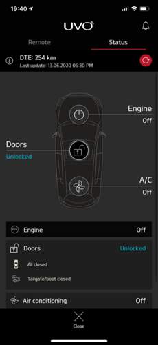

! 🙄 UVO sagt die Tür sei nicht abgeschlossen . schließt der Kia nach einer Zeit alleine die Türen oder darf ich jetzt vom 5 Stock runter in die Tiefgarage 🙁
[Von Motor-Talk aus dem Thema 'UVO App: Auto Löschen und erneut hinzufügen nach Navi-Austausch' überführt.]
Mit Fernbedienung schließen.
Eben du kannst doch mit deinem Smartphone dann zu- bzw. aufschließen.
in der Tiefgarage hat der Kia aber kein Empfang und reagiert nicht durch die Betonwände ....
Dann muss der Status aber auch nicht stimmen. Wenn Du den Wagen orten kannst, dann hat er auch Verbindung und kann auf- und abgeschlossen werden. ;-)
