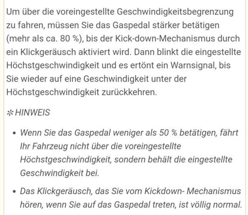

Beim Limiter kann man mehr Gas geben, einfach das Gaspedal über den Druckpunkt treten.

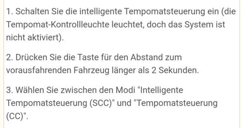

Normalen Tempomaten (CC) kann beim Facelift nicht mehr umgestellt werden. Beim VFL kann man zwischen CC und SCC wechseln.
Screenshot-2022-10-03-23-48-00-53-dc00545bd3b8828f033a02ac25b2d36d
Screenshot-2022-10-03-23-50-42-12-dc00545bd3b8828f033a02ac25b2d36d
Ich gebe mich nicht geschlagen und werde es nochmal ausprobieren 😁. Immerhin ist ein Abstandstempomat bei Neuwagen (noch) nicht vorgeschrieben. Wenn dann hat Kia es gemacht, weil Fahrer die neueste Technologie inkl. NSCC nutzen sollen, weil es so sicherer ist (oder sein soll).
Wozu sollte man auch von SCC auf CC Umschalten wollen? Von daher bin ich jetzt wieder ein bissel schlauer im Umgang mit dem Auto und zufrieden so wie es ist ;-)
Danke an @ogherby für die Aufklärung
