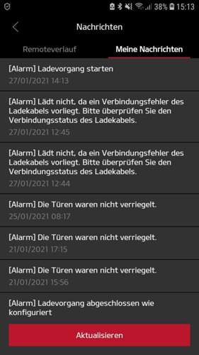

Jetzt habe ich mit meinem Ceed SW PHEV auch zum ersten Mal das Problem, dass er nach ca. 3 Stunden bei 73 % einfach aufgehört hat.
Siehe Screenshot...
Edit: hab das laden per UVO neu gestartet, gleich ist er fertig!
diese Meldung hatte ich bisher nur einmal, da musste ich mein Auto umparken und habe das Kabel einfach raus gezogen, umgeparkt und wieder eingesteckt.
Da hat er gemeckert, aber Probleme mit abrüchen hatte ich bisher noch nicht.
@GT-I2006 schrieb am 27. Januar 2021 um 15:28:31 Uhr:
Siehe Screenshot...
Das wird bei mir nur angezeigt, wenn ich den Strom an der Steckdose als erster unterbreche und dann am Fahrzeug ausstecke , während des Ladevorgangs. Seitdem stecke ich erst am Fahrzeug aus . Ich weis noch nicht wie es bei einem kurzen Stromausfall verhält, ob der Ladevorgang wieder starten würde ..... muss ich mal testen.
