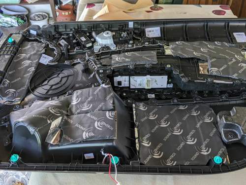

Hab mir mal die Zeit genommen und meine Türen gedämmt. Den Unterschied hört man deutlich.
@westfalien schrieb am 20. Juni 2020 um 16:29:30 Uhr:
Was ist besser geworden? Fahrgeräusche oder der Klang vom Soundsystem?
Beides! Klang ist deutlich satter, klapper- und Knarzgeräusche der Türen sind verschwunden. Hab noch Material übrig und werde das auf das Kofferraumblech kleben.

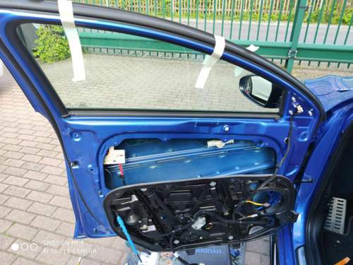

Gibts dafür eine Anleitung?
Die Demontage der Türtafel ist keine große Sache. Es sind drei Schrauben und einige klipse. Die Schrauben befinden sich hinter dem Türöffner (hinter einer Plastikschale), in der Griffmulde (unter der Gummieinlage), und eine unterhalb des Türgriffs (ca. auf der Höhe des JBL Logos am Lautsprecher, unter einer Abdeckung).

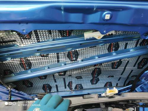

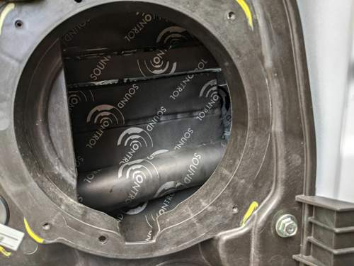

Erst die Schrauben entfernen. Dann an der unteren kannte Anfangen die klipse zu lösen. Dafür gibt es "Hebelwerkzeuge" aus Plastik die schonen das Material. Rundherum vorsichtig die klipse lösen, dann alle Stecker lösen und den Kabelzug des Türöffners aushängen. Das war's. Es gibt noch ne innere Türtafel die ich aber nicht losbekommen habe. Trotz lösen aller Schrauben hab ich das Ding nicht abbekommen. War mir auch zu heikel da daran der Scheibenmechanismus befestigt ist. Habe dann einfach den Lautsprecher ausgebaut und durch die Öffnung das Dämmmaterial aufs Blech geklebt. Und auch die Türtafel hab ich ordentlich beklebt. Erst eine Lage Alubutyl und darauf noch Schaumstoff.

@westfalien schrieb am 21. Juni 2020 um 21:21:33 Uhr:
...Es gibt noch ne innere Türtafel die ich aber nicht losbekommen habe. Trotz lösen aller Schrauben hab ich das Ding nicht abbekommen. War mir auch zu heikel da daran der Scheibenmechanismus befestigt ist.
Du musst die 2 Schrauben lösen, die die Scheibe mit der der Fensterhebereinheit verbinden. Dann kannst du die Scheibe per Hand hoch schieben und an der Tür befestigen. Danach alle 10er Schrauben lösen und die Türverkleidung zum Fahrzeug hin abziehen. Das geht recht schwer, da zum äußeren Türende noch eine weiße Plasteverankerung befestigt ist. Es ist alles etwas friemelig, aber so hat man dann auch genug Platz um sauber zu arbeiten.
Anbei noch ein paar Bilder meiner Heckklappendämmung. Wenn ich wieder Zeit finde, dämme ich noch den rechten hinteren Kotflügelbereich, hinter dem Subwoofer.
