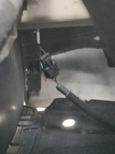

Habe im Motorraum ein Kabel gesehen Fahrerseite Wechsel ich ziemlich verdächtig finde. Dürfte doch nicht so im Motorraum rumhängen oder? Heute war wieder Weihnachtsbeleuchtung im Tacho dank Regen.
Motorraum
Nach dem Bild ist die Kabelverbindung fest und weist auch keine Marderspuren auf.
Dann würde ich doch erst mal suchen, wo bei Regen, Wasser in den Motorraum/Elektrik eindringen kann.
