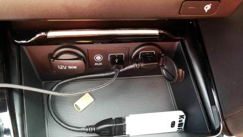

Hier mal ein kleiner Erfahrungsbericht.
Ich hab seit ca. 1 Monat den KuWFi 4G LTE USB HOTSPOT in meinen Proceed. Angeschlossen hab ich den Stick per 90Grad USB Verlänger an der "USB Ladebuchse". Durch die USB-Verlängerung, kann ich weiterhin die Klappe vom Fach schließen.
Bisher hat sich immer das Radio innerhalb weniger Sekunden mit den WLan des KuWFi 4 HOTSPOT verbunden. Bis die TomTom Connected Services Daten geladen werden dauert ca. 40 Sekunden. Ich hab bei mir zuhause, aber auch sehr schlechten O2 Empfang. Ob es bei besseren Empfang schneller lädt, hab ich bisher nicht drauf geachtet.
Als Simkarte nutze ich den 6 Cent Prepaid Tarif von Smartmobil. Ich hab mich gegen den Gratis Tarif von den Netzclub entschieden, da ich die AGB's bei der Bestellung schon für Grenzwertig halte (weitergabe von Personenbezogene Daten usw). In den letzten 4 Wochen hab ich Daten im Wert von 0,40 Euro verbraucht.
Achja den Stick hab ich für 24 Euro bei Aliexpress direkt beim Hersteller gekauft. Lieferung hat 14 Werkstage gedauert.
