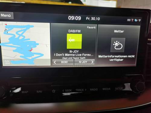

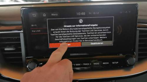

Ich habe den Eindruck, dass mein Infotainmentsystem, wie SoulSurvivor78 beschreibt, nicht bei TomTom freigeschaltet ist. Zwar habe ich die Informationsfreigabe aktiviert (siehe Bild im Anhang), aber das kann ich immer aufs Neue machen. Laut BA zur Infotainmenteinheit muss dieser Schritt ja nur initial einmal vollzogen werden.

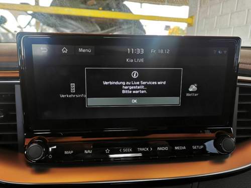

Andere Livedaten, wie bspw. Wetter, werden auch nicht empfangen (siehe Bild 2). Eine Meldung, dass onlinedaten abgerufen werden erhalte ich ebenfalls nicht. Ich erhalte zwar die Info zum Verbindungsaufbau zu Live Services. Aber diese scheint fehl zu schlagen.

Update: der fehlende Zugriff auf KIA Live Daten via Connected Services war tatsächlich der fehlenden Freischaltung meines Infotainments bei TomTom geschuldet. Dieses wurde seitens KIA kostenfrei nachgeholt.
