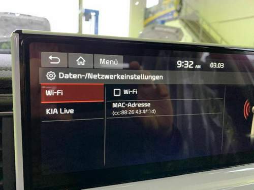

ich bräuchte mal euren Rat, da ich aktuell noch nicht ganz durchblicke, wo der Unterschied zwischen KIA Live und den Connected Services besteht.
Gestern bekam ich von meinem Händler die Info, dass mein EU XCeed aus Dänemark eingetroffen wäre. Diesen kann ich im laufe der nächsten Woche abholen.
Nach meinen Recherchen dürfte eigentlich keine eSIM eingebaut sein um KIA Live nutzen zu können? Auf einem Foto (anbei) welches mir der Händler bereits gesendet hat, ist allerdings im Display KIA Live mit angezeigter MAC-Adresse zu sehen. Müsste dann nicht doch eine eSIM enthalten sein? Und falls nicht, wie kann ich die Services dann trotzdem nutzen. Nur über einen HotSpot an meinem Smartphone?
Besten Dank im Voraus für ein paar Tips.
